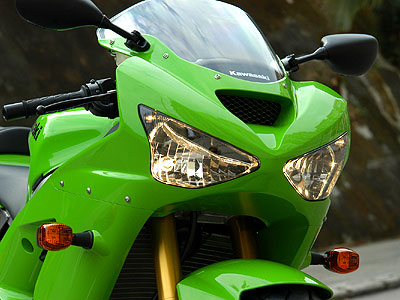

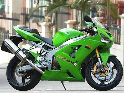

新版的Ram Air設計放在車頭的「額頭」位置,入氣導管放在前叉的中央,直入風盒,類似Honda SP-2的設計,用意增加入風量和減少風阻。但據外國試車員的報告說新車的入氣風噪(induction roar)比舊款高。
全新一體化圓形電子錶板,簡潔、輕量、緊湊。奇怪競賽版仍會以跳字速度為中心,轉數顯示的容易觀看程度,需要時間適應。但從轉數的刻度顯示,七千轉以下的區域似乎不被重視。究竟實際試騎時感覺又如何呢?

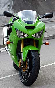

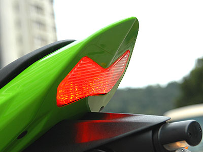

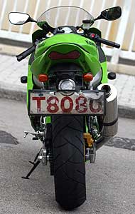

LED尾燈似乎是03年新車的指定動作。ZX-6RR當然配備光猛的LED尾燈啦,還有同級獨有的Kayaba 41mm倒立前叉,即使是03 R6 或 CBR600RR仍是選用套管前叉呢!
左合掣盒佈局標準,但請留意左手邊有一個「Lap」按鈕,供車手紀錄圈速之用,正!

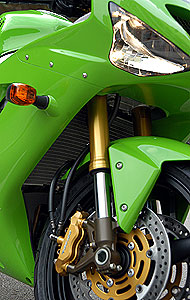

前掣動Tokico四活塞卡鉗採用Radial mount放射式固定法的賽車標準,令卡鉗可以更牢固地拑制迫力碟,減少晃動,令掣動力上升。但以前的掣動力早已十分充裕,為何仍需配備Radial mount卡鉗呢?答案很簡單,卡鉗有更強勁掣動力的話,可以有效減少剎車碟的直徑,令頭輪的重量和慣性力減輕,增強前輪對速度的變化和轉向的活躍性。看看前輪的280mm雙頭碟,比起以往300mm大碟真的細小很多,令頭輪框空空的,感覺不及以前威武,但性能卻更進一步,實在神奇。
頭尾避震分別為41mm 倒立套管前叉,全功能調較及120mm行程。尾避震當然是Kawasaki煞食的Uni-Trak單筒連桿避震,附全功能調較及135mm行程。死氣喉配備KLEEN催化器及KCA生氣系統,減低廢氣污染。
後座的造型結合實用與優美於一身(不敢說十分舒適)。座下空間有小量可以放俾你放銀包電話或Power Commander。原庄襯色under-tray和尾泥擋好正,唔使再俾錢配。
