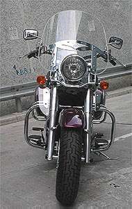

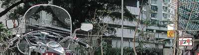

  Classic Tourer在香港最理想的駕駛路段,可能是三號幹線來回機場。保護週全的巨型風擋,三百多公斤乾重在青馬大橋也無懼側風追襲。
套用某航空公司當年的宣傳廣告口號「Arrived in better shape」,騎著它走高速公路長�均A落車時仍能保持容光煥發,便是它的最大生存意義。

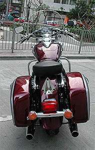

  前後護架令騎士不幸轉倒時都有護架隔一隔,減少被車壓著的機會。也能減低車身跌倒的水平角度,有助扶起這麼重的車身。
即使小弟雙腳完全到地(座高只有720mm),但想推車泊車,雙腳雙手發盡力都只能緩緩推動這位巨無霸。在平地已經如此,有暗斜的路面唔駛唸。遊車河時如需停在斜路,需要事前小心計劃一下倒車路線為妙。

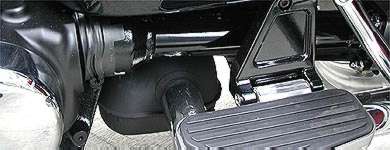

  粗壯的軸傳動套管,在乘客左腳踏可以清楚見到。 燃油計清楚易讀
兩支轉波桿需要時間適應習慣。
後座腳踏是摺合式大腳板,唔載客時都可以放個大袋。

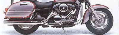

Kawasaki VULCAN VN1500
Classic Tourer Fi  規格表
雙活塞卡鉗雙碟剎較為少見
四衝水冷V-twin
雙汽缸SOHC 八活瓣
102 mm x 90 mm
壓縮比 9.0 : 1
1,470 cc
65ps/4,700rpm
11.5 kg-m/2,800rpm
高拉力鋼管
雙搖籃式
濕式多片5前速
軸傳動
電子燃油噴注系統
32.0 °
189 mm
41mm套管前叉
雙筒氣壓可調式
150/80 - 16
150/80 - 16
雙碟配兩活塞卡鉗
單碟配雙活塞
2510x980x1435mm
1665mm
720mm
337kg
19公升
二出二死氣喉好靚
