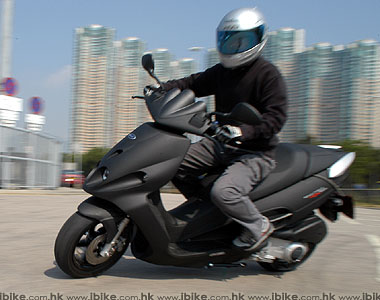

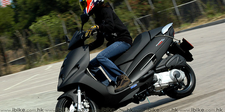

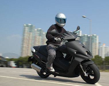

屈指一算,眼前這臺Phantom Max 200,應該是意大利品牌Malaguti來港的第六部作品,並且是最具跑格的綿羊型號。同系還有Max 125型號,不過代理好運車行並沒有同時引入。
Max200採用Madison S200 同一副水冷四衝程198cc單汽缸引擎,最高馬力和扭力分別接近20ps和1.8kg-m。
不同之處是Phantom Max200走的路線明顯和Madison S200有別。後者走的是豪華巡航路線,強調長軸距和空間感
新車Max200則強調年輕跑格,不但車身減了十五公斤,體積也縮小了不少,最重要是軸距也縮短了75mm,大大增強彎向性能。
可是針無兩得利,為了把車身空間壓縮,油缸體積無可奈可地縮小至9.4公升,足足少了2.6公升容積,每一缸油跑少很多里路呢!但Max200不是巡航車款,續航距不是重點,倒也沒有所謂。

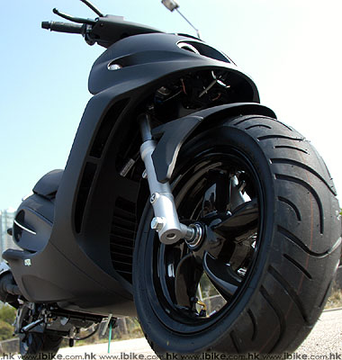

雖然Max200的制動和懸掛規格和Madison S200相差無幾,但卻改用更粗壯的輪胎來增加抓地力。前胎已經採用別人是尾胎規格的130/70-13,尾胎則是140/60-13,足以和新款250甚至400級綿羊媲美。而座高更由以往的820mm減低至790mm,落腳位也經過修飾,相信更能迎合東方騎士的要求。

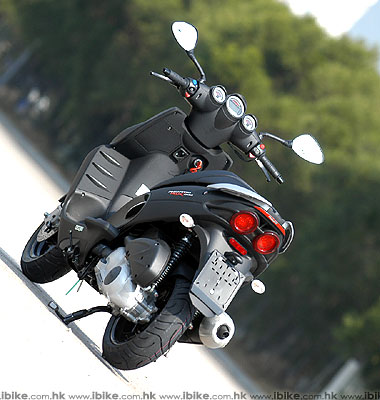

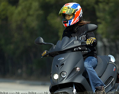

射燈通常應用於高燈中,雙射燈設計在綿羊當中比較少見。外觀效果攝人,但實際功能例如投射角度則要晚上試過才會知道。值得一讚是雙圓尾燈十分搶眼,尾迫力燈未著時,只有兩個紅圈亮著,辣味十足。

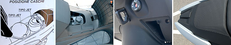

座下空間一般,但可以擺放兩頂半截式頭盔。油缸入口在龍骨中間,裝尾箱少了一個問題。

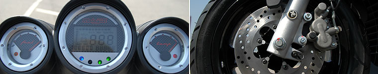

電子錶板一扭匙會跳晒舞,感覺高檔。頭掣動和Madison S200一樣,都是220mm單碟配雙活塞卡鉗。但33mm頭叉比起Madison S200幼了一點。
雙筒尾避震,附預載調較。尾220mm單碟配單活室卡鉗。乘客腳踏空間良好,地臺有凹位方便騎士落腳。
水冷四衝頭尾碟剎,加上頭130尾140的粗壯規格,Max200絕對係綿羊中的高檔貨色。執筆時的代理公佈的訂價是港幣三萬八千多元,身價不菲。既然Max200咁跑得,今次我們找來了SRT車會的核心人物,最近連自己部二衝溫拿架冷都可以扭斷埋的Viki姐姐來試騎一番。且看她對此車有何評價:

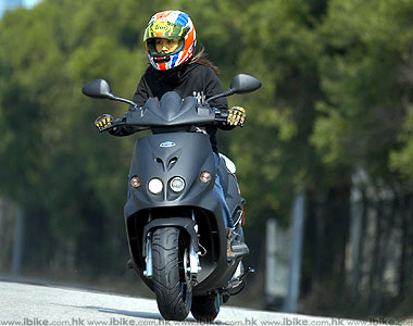

嘩!部車好大部!雖然座位調低左,但係地臺落腳位仍然有少少阻腳。可能用左粗胎的關係,扭油初期部車反應唔係咁敏銳,要行順左先開始快。
雖然部車比起Madison S200細左,但落彎感覺仍然不及小綿般靈敏,整體感覺始終係大綿羊一部。操控感覺幾實淨,駕駛姿勢都好舒服。我認為Max200應該會適合男仔多D。
咩話?適合男仔多D?咁iBike果位曾經係男仔o既Eddy又有咩感想呢?
坐上車有一種「賓至如歸」的感覺。Max200的駕駛空間充足,油門響應性高,雖然引擎slow時的震盪比較大,但無損駕駛樂趣。中段加速反應比想像中敏捷, 尾掣動力水充足,但頭掣動尚待磨合。待溫車後掣動性能應該可以再好一點。
以歐洲綿羊來說,Max200不算高頭大馬,比起Madison更輕快和易操控,相信會是繼Madison之後,同廠又一長青產品。
