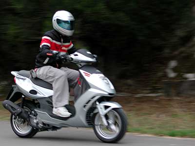

  F18 Warrio可以說是Malaguti首批到港的綿羊中最正常最實用的一款。正常的車身呎碼,水冷引擎,頭尾碟剎,價錢便宜過Madison 180,鬧市搵位泊也較容易。雖然和CIAK 150 採用同一幅引擎,但改用水冷後,壓縮比可以做得高一點來搾取更高馬力和扭力。兩車規格分別請在規格表中自行比較。

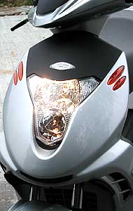

論外型,Warrio 150的線條甚得我們的歡心。看看三柱鈴的細緻造型,顯示廠方真係有落心機係F18處。車頭上下頭燈設定,容易聯想起Gundam「自護軍」的渣古獨眼造型。車尾左右兩側的入風口也甚具跑味,整體線條十分年輕化。

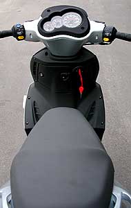

三錶式錶板一氣呵成,水溫燃油速度資料一目瞭然
原來車頭抽屜空間十分寶貴
可惜不是平地臺...
有隻勾都好過冇...

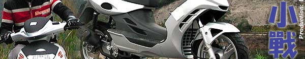

  頭尾碟剎滿足車主虛榮心,水冷散熱柵和前輪泥擋關係搞得幾好,落雨唔怕弄髒散熱柵隔。
前後13吋輪框在更換輪胎時比CIAK 150有更多選擇。
車頭造型真係好靚

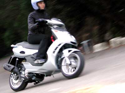

  Eddy 試騎感受:
可能部車外表太靚,成部太空車咁樣,應該有超水準表現。形成我對呢車有很高的期望。
所以其實此車的表現以同級計已經交足戲俾觀眾,但我仍未感到滿意。一來部車的震動感好明顯,二來坐姿不及其他師兄弟舒服,三來部車太靚影得我唔夠佢靚仔..不過如果價錢控制得好的話,出多部俾女用都應該幾威。

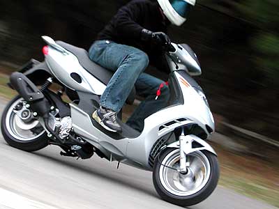

  老Day試騎感受:
我對此車的評價和Eddy相近,外型和性能不能平起平坐。身材較「論盡」的朋友會覺得F18空間幾侷促,操控和動力方面雖然稱職,但我覺得頭碟尾鼓的CIAK反而更舒適寫意。
值得一提是F18的頭尾掣動力度分配得幾平均,不會太過依賴尾掣,但其實是尾掣動的力度可以再強一點。
