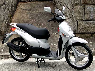

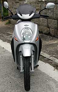

  第一眼看見Malaguti CIAK 150,真的以為看見了大轆版的@150。以往這類踏板車只出50-90cc蠅量級品種,現在很高興看到有四衝程的150車款出現,終於可以騎著這些大轆踏版車上Highway了。
CIAK 150是好運車行引入意大利Malaguti品牌首批到港型號中唯一採用強掣風冷,頭碟尾鼓的車款。比起其他水冷頭尾碟剎型號,CIAK 150好像被同門師兄弟比了下去。幸好憑著其獨特16吋頭尾轆,和酷似@150的變奏外型,相信DIAK 150自有其捧場客。來看一看車身的配備好嗎?

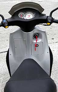

錶板花里花lok,使唔使咁大個油錶呀?
            前邊無位放野...
入油位幾方便
平地臺加掛勾無敵組合
雙筒避震
尾扶手幾靚
條胎幼到好似單車胎咁?
有個窿俾你落鎖攬柱
腳踏包冇走雞

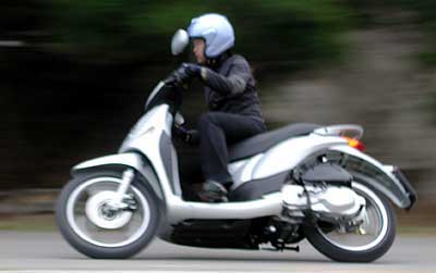

  思思試騎感受

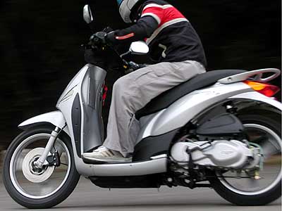

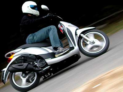

嘩開頭見到CIAK 150對頭尾胎好似單車咁幼,心唸得唔得架?蝦點不知開車後,過第一隻彎時落DD,過第二隻彎時又再落多DD,於是乎好快已經對果對香雞胎完全投以信任的一票。
攻彎時內側腳尖自動自覺發力搬身,即使身體動作的幅度大一點,車身仍十分穩定,16吋轆的好處盡情顯現
  DIAK 150的動力OK,迫力都夠收,但唔係好好果隻。操控一如其他小綿般輕巧,並未覺得有呆鈍的感覺。不過引擎的震動都幾明顯,如果冇咁震,舒適程度將提高至近滿位的境界。
  Eddy試騎感受
坐姿享受都幾冇得頂下,起動速度良好(只要你肯狠少少),人車溝通良好,你想點都得,但因為掣動力唔係咁強,唔好咁遲先話俾佢知你想停車。
車身震動方面尚可接受,但車身手功比起Madison 180明顯粗糙了一點,有話直說,唔好介意。
  老Day試騎感受
容許我先彈一下CIAK150:我覺得引擎的反應有點緩慢,唔係fing上去果野,而係縮油後引擎轉數好似落得幾慢。
出彎時再俾油果下因為大轆關係,速度pick up有一刻遲緩的感覺。
掣動力度和避震表現應可應付東方人的需求,但如果俾過200磅的老外用,可能會應付得有點吃力。
讚的地方是舒適和空間感,此外大口徑輪框也過濾了不平整路面的過敏感,行鄉間小路也比一般小綿穩定,我會話CIAK 150係一部幾過手癮的基本綿羊。
