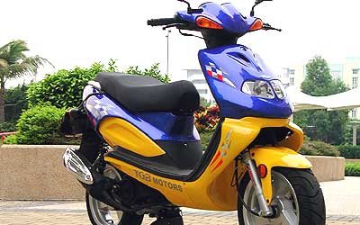

  和同廠兄弟F409一樣,303RS也由125cc提升至150cc,除了車花更趨sporty外,車身型號也多了一個"S"以茲識別。這位新鮮抵港的TGB 303RS,好運車行把售價只是訂在HK$ 17,800,是現時香港最便宜的150台灣綿羊。
  究竟303RS 150和其親弟303R 125,及其表兄F409 150有什麼不同之處呢?其實303RS的改動和F409升級時的改動一模一樣。在引擎規格上如排氣量(+27.1cc)、缸徑(52.4mm/57.8mm -->增至 57.4mm/58.4mm)、壓縮比(9.2:1增加至10.8:1)、馬力(+17.44%,10.8ps/7,500rpm)等數據都和F409 150相同,也都是由風冷改為油冷,簡單來說,便是把F409 150的引擎放在303RS身上。兩者在馬力上的特性完全一樣,既然如此,TGB為何要做兩臺一樣的產品出來了?究竟各自的產品定位在那�堜O?

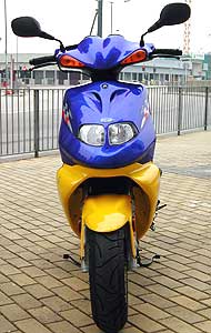

由錶板及按鈕開始研究,看到303RS的設備較F409簡潔,沒有轉數錶和死火掣,佈局較F409年輕化。

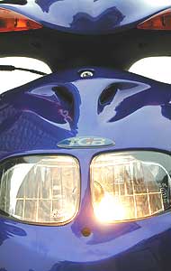

車身所有能發光的部份,線條都比F409現代化。頭燈光度異常充足,唔駛急急腳走去換超光膽。

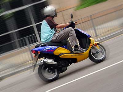

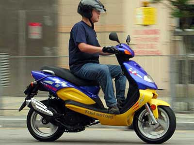

  Jeff試駕感受
一起初最不習慣的是令人少少吊腳的高座。不過幸好車身萬二份輕盈,即使讓車身極盡傾斜,也不會感到壓力。
馬力放送符合同級表現,但在鬧市中穿插未必能完全發揮303RS的真本領,塞一輪車後,最好爽番轉Highway就最理想。
美中不足之處是怠轉時車身的震動比想像中大,放下側架時也沒有自動cut火。
小弟體重超過二佰磅,真不明白老編為何會找我來試150綿羊。莫非是想借此機會說服我出多部綿羊,然後成日問我借車?咪住先,我最多出一半錢o架咋!
騎綿羊和騎電單車的其中一項主要分別是膝下虛空,冇得夾油缸之餘,更要主動打開大脾,幫助操控。唔好唸著腳尖可以安放在地台上,大部份時間腳尖都係凌空指向外。希望對學騎自動羊的同學有所幫助。(姐姐著短裙效果更佳...嘻..)

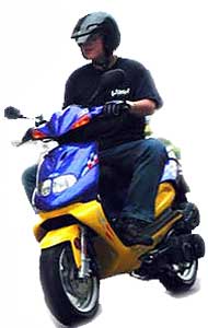

老Day試駕感受
容許我偷一次懶,試駕感覺和上次的F409真係搵唔到有乜唔同。前後避震,迫力,引擎都係一樣,唯一係車身尺碼較F409細少少,軸距應該較短,好似較F409靈活一點o卦?不過303RS乾重比F409多5kg(122kg),點解冇乜分別o既?咁個D SuperBike死減爛減先削得果斤零兩斤,整體比例比綿羊更加細微,又係咪真係可以什每位騎士都分辨到差異呢?一味追求新款,所使o既錢,係咪真係物有所值呢?(Jeff: #%#@你講L左去邊呀?)
臨走前結語:

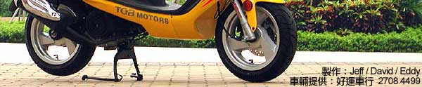

和F409一樣,303RS的側架略短,泊車只用側架,車身傾斜度較大,泊位都係用番大架好D。反正大架左右都有腳踏,夠晒方便。我們覺得TGB一料兩用,推出F409和303RS的目的是吸引不同年齡的車友購買。在配套和外觀上,F409表現較高檔成熟,取悅白領上班族。反之303RS則主攻年輕的一群,以較活躍繽紛的包裝來吸引買家。不知道閣下屬於那一類呢?
