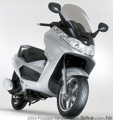

從新聞稿中可以見到Piaggio一開始便開宗明義地說,X8是以應付都市人的城市代步需要而建造。全車環繞著三個重點來設計:裝備機能、保護性和操控度。我們現在見到的X8-200,是集優雅時尚和方便實用於一身。尤其是它龐大的儲物空間和保護週到的擾流風擋,銳意為白領一族提供舒適、豪華和潔淨的駕駛享受。
X8-200的車身和風擋都是利用最新的CAD電腦輔助繪圖設計,並經過風洞測試,難怪線條可以如此滑溜流暢。比起GT200,X8-200走的是成熟高雅路線。以中級豪華綿羊來說,它的裝備機能,甚至比起一些重形豪華綿羊更勝一籌。

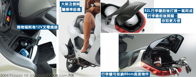

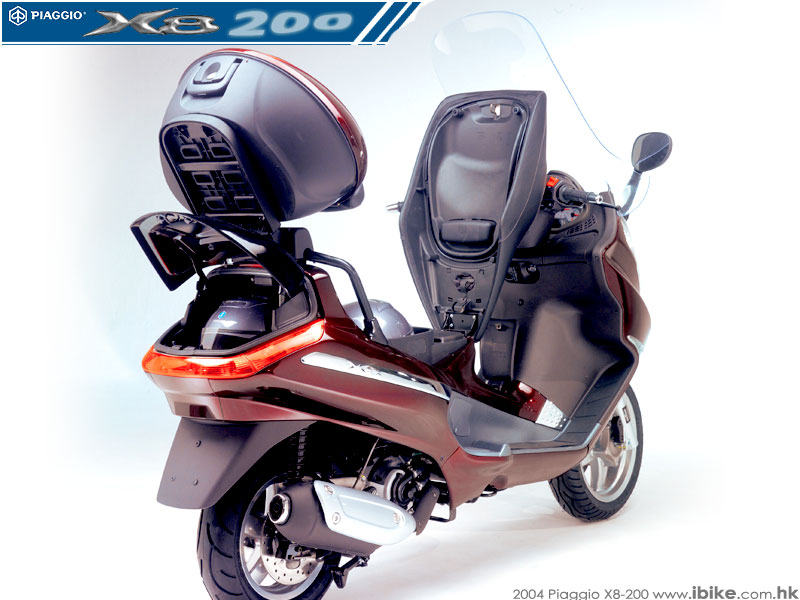

座下52公升超巨型容量,可以收納兩頂頭盔,或放置長度80cm的物件如球拍等。新車借用房車的hatchback設計,獨家增設車尾艙門,讓車主可以更方便地存取物件,實為綿羊的便利性開了設計先河。
Piaggio在設計時下過苦功,讓副車架繞過儲物艙,方能造就遼闊、前後打通的儲物空間。其他便利性設備包括車頭設有12V手是電話叉電囗插座,座位內藏座位保護套,當下雨或曝晒時,可以翻出保護套來保護座墊。

忙碌的都市人,每人都有不同的需要。原廠配件包括遙控防盜器,特大風擋連手擋,可讓你的西裝白襯衫保持潔白。如果52公升儲物空間仍然不夠用的話,原廠還提供行李架及48公升尾箱套件。這套行李架可以在有需要時向上翻起,不會妨礙你打開車尾的行李艙門。配合尾箱的使用,X8-200總共提供超過100公升的儲物容量,如果你還說不夠用的話,別浪費時間,去找貨車吧。
