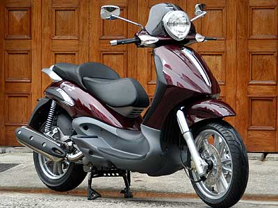

  即然市場有需要,Piaggio又怎會令人落空?Piaggio以「充滿力量,極盡輕快,都市的終極選擇 」來形容Beverly500。久聞其名的Beverly 500終於抵達香港總代理奧士車行的陳列室。 發現車頭部份和Beverly 200完全是兩回事,車身加上大量電鍍,製作更加精美。真有點「未試騎,先興奮」的感覺!

比起Beverly 200,大哥B500配備了電子燃油噴注引擎,三碟連合掣動,41mm前叉,還有原廠防盜器,電話充電座,坐墊套,中控式鎖膽 等豪華配套。的確比B200強很多,自然帶出更美妙的操控感受。

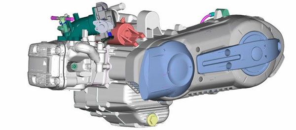

引擎規格是四衝程水冷SOHC四氣閥單汽缸,排氣量是460cc,內置平衡軸減低單缸的震動特性。最高馬力約是40ps,最大扭力約4.38kg-m,動力輸出不能輕視。水冷引擎的壓縮比是10.5:1,是揉合性能與耐用的中庸設定。
  供油系統採用自動風choke的Magneti Marelli IAW電子燃油噴注系統,設有三重濾泵和蝴蝶活閥,配合活塞位置感應器,溫度感應器來營造最佳燃燒效果。排氣喉有雙重觸媒式催化器,確保對保護環境負責。

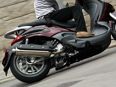

  Beverly200身負「大轆王」稱號,是因為它頭尾都採用16吋輪框。但Beverly500只是頭輪用16吋軨,尾輪改細了只是用14吋轆軨,顯示16吋尾輪框畢竟有點過份,影響了pick-up那份加速感。現在馬力和扭力都大幅提升的B500,再改配了細轆軨,加速感實在不能輕視。

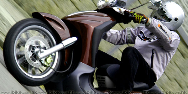

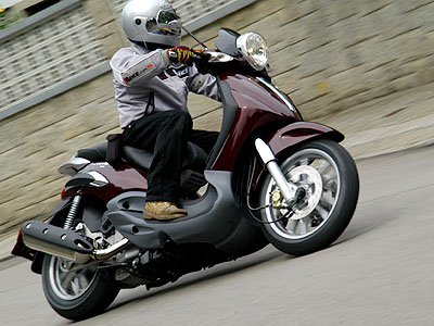

初初試騎時我們以開小綿羊的手法去扭動油門,馬上感受到Beverly500彈射而出,頭輪浮起的動力表現。

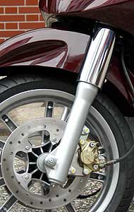

前41mm套管前叉、尾雙筒避震、頭尾聯動剎車系統,三碟配Brembo對向卡鉗都是電單車的正規佈局。因為CVT無段變速波箱反應快,運作暢順,加速力有很好的表現。在路上即使遇到500cc的雙缸街車,表現也絕不遜色。事實上Beverly500的扭力比起四佰直四的街車還要強,配合CVT波箱的良好發揮,若要比拼0-80km/h,直四輕量級電單車完全冇著數可言。

  Beverly500的連動式掣動系統表現優良。當扣左牛角時掣動力會以最適合的比例分配予頭輪和尾輪。當淨扣右牛角時,則只會收緊前輪卡鉗 。前掣動力度充足,原來是採用260mm雙碟配Brembo 32-34mm異徑對向卡鉗。當然同時間扣動左右掣動桿,則表現最為穩定。值得一提的是後掣動是一隻240mm單碟配Brembo 34mm對向卡鉗,力度異常威猛。

實地試騎過後,發現Beverly500的加速力,由起步的一刻起計,一直泵出充沛的推動力直至110km/h左右才開始稍為放緩。在80km/h-150km/h之間來回,引擎的震動感比想像中輕微,想必是平衡軸發揮了作用。

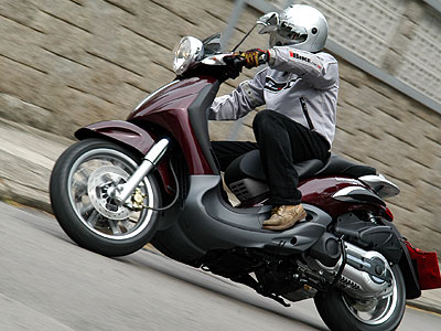

  除了動力輸出令人收貨之外,B500的整體操控也十分出色。輕快但扎實的操控感實在少見。攻彎又準又利,擺動極少,以綿羊來說實屬上上之作。
別以為Beverly500空間不多會影響舒適感,新座位好軟好大張,座位頭的部份微微拱起防滑防跣,真係幾正。
