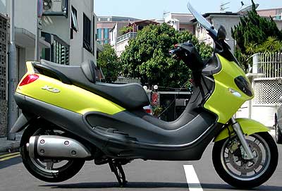

X9-500快速簡介:
460cc 單缸水冷引擎,電子燃油噴注系統,三碟聯動式掣動系統,可調風擋,附有耳筒及咪,可聽歌、講電話及與乘客通話。馬力勝過AN400,傳說極速有160km/h。價錢係HK$ 58,000,月供由$2,900起。
此外X9 500和X9 250的輪圈呎碼也有不同。500的後輪圈直徑比250大了一吋 - 14吋輪框,總長增加了20mm,闊度不變,但座位高了5mm,油缸容量也加大了0.5公升。馬力和扭力都有顯著增長 - 39ps vs 20ps / 4.079kg-m vs 2.4 kg-m。由於配備了電動大架和排氣量增加,車重也增加至202kg。

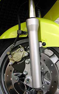

X9 500和X9 250的掣動系統都是採用聯動設計,和我們見慣的Honda DCBS每組卡鉗有多個掣動活塞不同。
Piaggio比較簡單,只是採用左右獨立兩套剎車碟及活塞,扣左桿拑左前碟及後碟,扣右桿則拑右前碟。
500的頭碟size比250大了20mm達到直徑260mm,卡鉗也採用Brembo品牌。
