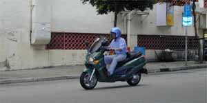

捱了足足整個星期的暴雨洗刷後,天氣情況終於容許我地出街做o野。一早已經到港的X9,新車報告比我們預定出街的時間,最少遲了十天。

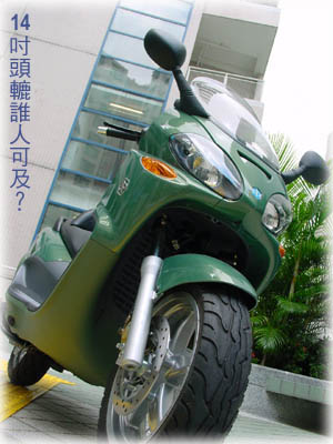

X9和日本豪華綿羊不同之處,是率先採用了前雙後單的聯動碟式掣動系統 和頭14尾13吋輪框的設定。

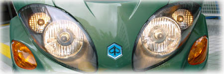

第一項令人滿意的是頭燈設定,一般孖燈都是高低燈各一盞,平時我地都係著低燈做單眼仔,但X9是有高低燈各兩盞,所以幾時都係雙眼炯炯有神,冇話隻眼開隻眼閉。意大利出品還有日本版沒有的另一好處,便是可以控掣頭燈開關,自由度大D。
以前的綿羊都是採用10吋細轆,其後豪華綿羊的出現,提升輪胎呎碼到12吋。鈴木後來推出前後13吋的Skywave,進一步加大輪胎呎碼,Honda Forza更開始玩頭尾不同配搭,頭13尾12吋,取其增加穩定性又不失衝刺力之意。
X9的頭14尾13吋輪胎呎碼,更將Forza的意念發揚光大。雖說頭尾如都是14吋會更有利穩定,但始終是250級別,扭力發揮會有所折扣。所以採用13吋尾輪將就。但X9起步加速那一刻感覺,已經明顯不及只用12吋尾轆的綿羊。

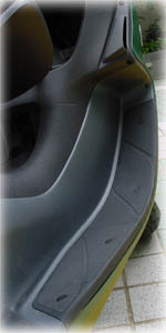

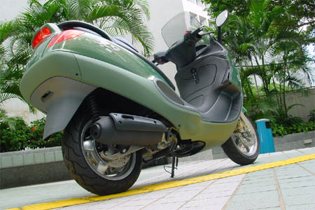

X9的尾泥擋造型是和車身一體化,美觀實用。從內凹的尾泥擋造型,提醒我們別被它龐大的車殼所騙,細看輪胎位置,便知道它其實軸距很短。惟地台闊度略窄。
