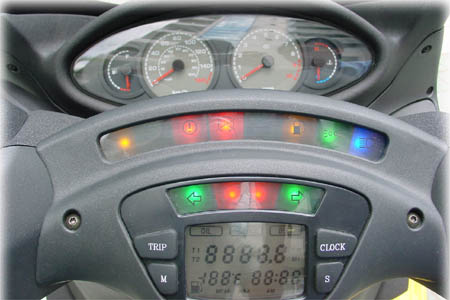

X9的主菜可以說是這個獨一無二的超級錶板。資料詳盡,且花多眼亂。起初我們擔心把手的高度會摭擋錶板,但後來發覺沒有問題。
燃油計,速度計,轉數錶,水溫表,各項警示燈,到期維修提示燈,液晶時鐘,里程計,還有一個微型電腦,可推算剩餘油量還可走多遠。(準唔準另一件事)
速度計上顯示極速為160km/h,轉數錶8500轉入紅,爆偈10,500轉,從這兩組數字可看到,Piaggio極度誇大X9的性能。呀水都知單汽缸綿羊沒有這本領。 姑勿論X9是否在錶板上自吹自擂,其獨特造型已收到先聲奪人的效果。其實廠方應該設計一個錶板保護套,來防止果D多手之人來搞破壞。

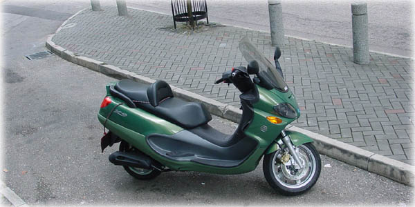

X9座高雖有770mm,但由於坐墊前端造型尖削,及尾避震不算硬,所以雙腳可以合攏多一點,以我五呎七的身型,雙腳能同時腳板落地,未感受到任何壓力。據我們試駕所得,X9極速應可達120km/h多少少,但加速力及爆炸力均未有驚喜。
彎向表現並沒有想像中靈活,當然不能和一般小綿羊相比。
掣動力異常足夠,尤其是尾掣動(我意思是扣左捍 - 前左碟+尾碟),好收又穩定!
據廠方數據,X9的連續航距高達470 公里。最佳耗油量是在定速90km/h,每三公升油可走100公里。 特大後鏡,後方交通程況,一目了然。
