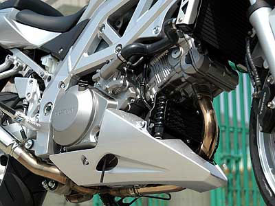

                      跟著重新打造一副方型梱桿式合金車架,再放入一副大缸徑短衝程的996cc V2引擎,便是SV1000S最基本的描述。  |
                      | 全新車架的製作方法,採用類似03年R6的CF鑄造技術來減少氣泡。頭擔採用粗達46mm套管前叉,整體骨架相當扎實。36mm進氣閥和33mm排氣閥,採用窄角度設計,進氣和排氣閥分別是14度和15度。加上透過新增的中轉軸連接凸輪軸齒輪,容許引擎結構更輕巧和緊湊。引擎的高度和整體呎吋都可以更細小。汽缸活塞採用鍛造鋁合金製作,汽缸壁鍍上SCEM合成物料來增加耐磨耐熱的能耐。 |

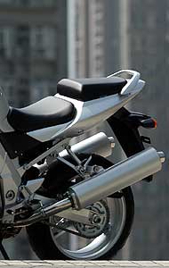

                      | 810mm座位高度尚可接受

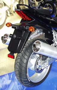

 | 尾座椅下儲物空間一般 | 尾雙排LED燈"太光亮" |
                      | SV1000S和SV650S的最大分別係大哥的死氣喉係二出二,細佬係二出一

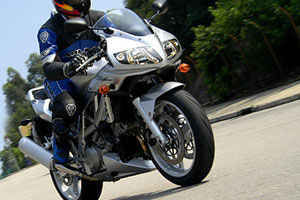

                      |  | SV1000S扭力果然強勁,沒有令人失望。我只係俾少少油,二仟轉左右就順利起到步。 Fuel
                      Injection演釋的動力輸出,強勁之餘更呈線性表現。由於係新車的關係,我最多都係扭到約5000轉就收手。
                      雖然我知道5000轉之後SV1000S的真正實力才會正式顯現,但五千轉以下的表現己經十分澎湃,足以拋離馬路上97%對手。 |
                      | 操控方面,頭尾避震硬度適中,damping效果亦好正。抯車時我感覺到架車好咬地,唔似得我架SV原裝避震咁偏軟,一收車就向前衝,過凹凸路面跳下跳下。由於低重心,操控反應十分靈活。抯o左一陣就隨心所慾。感覺仲好似靈活過我架
                        SV650!!四遮鮑魚配310mm制動碟再加上V2特性強勁的engine
                        braking,SV1000S的制動力夠用有餘。通常新車迫力未開晒表現都會打點折扣,但係呢架未開晒鮑o既SV1000S,表現己經好正。原裝喉聲量比想像中靜,可能係雙滅聲器的關係。但奇怪o的聲有o的似V4偈。 |
