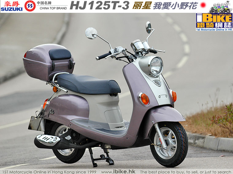

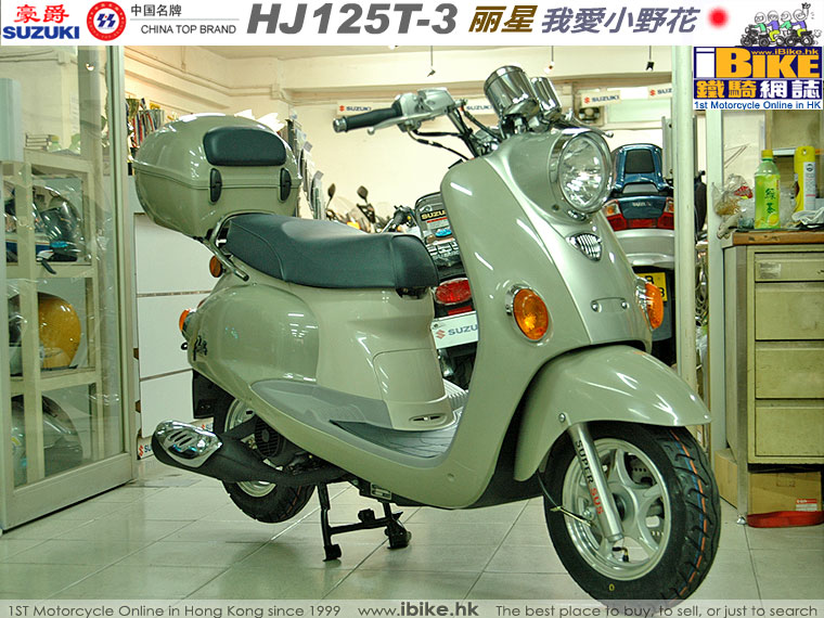

翻開代理提供的廠書,知道大長江集團成立於1991年,而這款HJ125-T3 Bella則是在2001年便已推出的作品。反正呢類Q版小綿賣的是可愛造形,線條總是歷久常新,01年已在販賣的產品,相信經過三年的市場考驗,產品質素應已十分穩定。
HJ125-T3 Bella採用風冷四衝程單汽缸引擎,規格和AN125相同。代理表示此車的化油器也是採用日本Mikuni BS26SS 化油器,整體機械質素符合海外市場的嚴格要求。

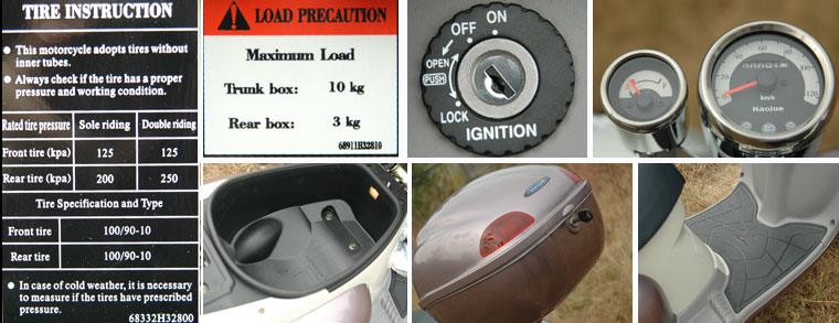

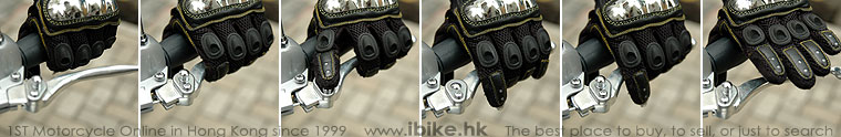

左手牛角位特設泊車鎖,操作方式和@150大同小異
HJ125-T3 Bella不設引擎死火掣,取而代之是在相同位置裝有死火燈,並附有頭燈開關選擇。以平價車種來說採用街車電鍍把手和雙錶頭佈局,絕對抵食!
預料HJ125-T3 Bella會掀起搶購風潮的原因,除了車價便宜之外(比Vectstar 150還要便宜),配套充足也有絕大貢獻。中控式座位開關、行李艙有照明燈、原廠附有燈號尾箱,都是用同一條鎖匙便可控制開關十分方便。

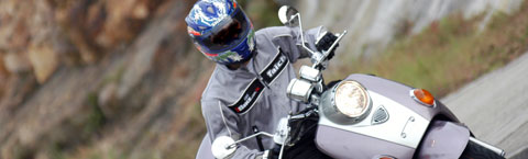

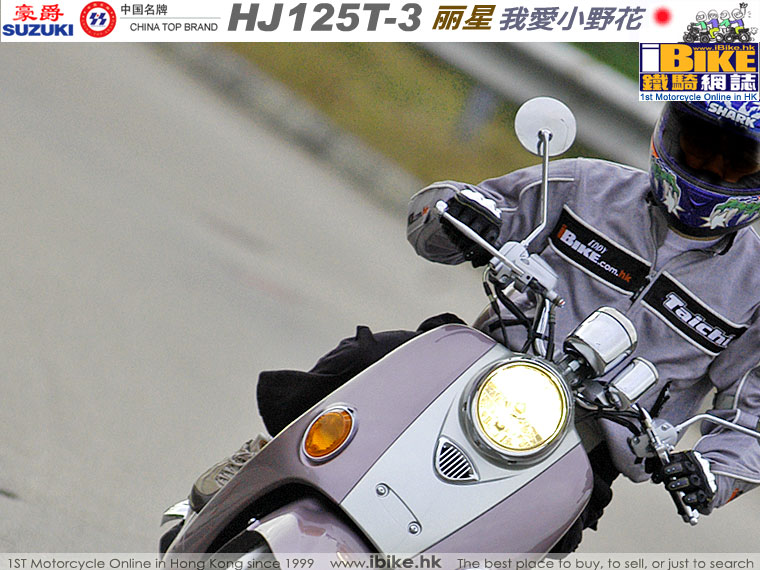

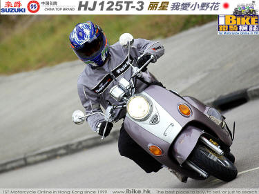

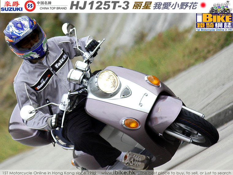

Eddy試騎感受:老實說小弟對125綿羊不會抱有任何不切實際的期望,只要能應付到日常需要便已足夠。
HJ125-T3 Bella的頭段加速力不俗,但整體加速特性偏柔。極速約在85-90km/h,對老手來說當然不夠,但對於P仔P女來說足夠有餘。

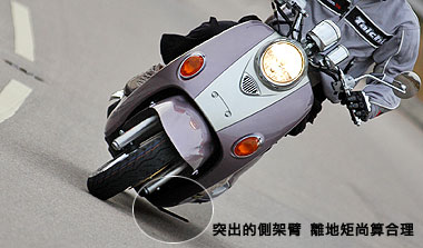

超級輕盈的車身和750mm低座位,相信任何正常身高的女仔都能應付自如。避震表現沒有不妥當的地方,反而掣動力偏柔,需要前後迫力一起使用才能獲得滿意的收車效果。
當收油減速時,HJ125-T3 Bella的引擎牽引力適中,在車速減慢在20km/h時開始變空波滑行,如果可以再慢一點才變空波便會更理想。值得一讚的是以125小羊來說,座位長度充裕,在雙騎仍有一定空間,不會緊靠在一起。因為是10吋轆軨的關係,爬坡能力的表現比一般家庭房車表現更佳,在燈口也有彈射領先的本錢。
