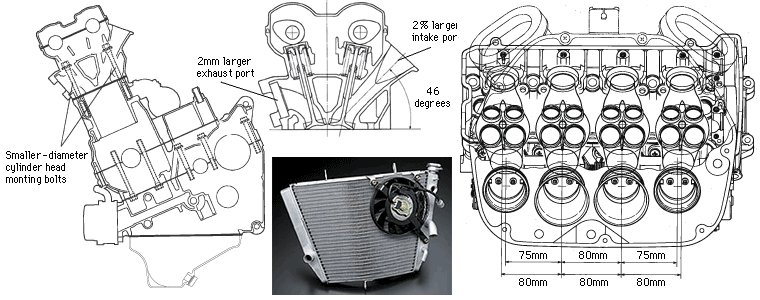

和GSX-R600一樣,最新一代的原味大R,引擎改用了較輕的活塞,有利營造更高的引擎轉數。全新的鈦合金哇佬腳也產生了一連串的正面效果。
包括可以採用更輕的哇佬彈弓,轉數可以再高一點也沒有問題。於是乎04年的GSX-R750,引擎轉數提高了500rpm,在高轉時的扭力也有所增強。新車由外至內,全面減磅修身,無花無假。

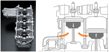

在汽缸之間增設了「疏氣孔」來應付活塞下方的氣流平衡問題。進氣系有上一代已經出現的STDV雙蝴蝶活閥,主宰它運作的ECM由以往的16bit增強至32bit。唯讀記憶體ROM也由96k增加至256k。運算速度增加的好處是計算供油和點火時間的反應會更快,更準確。無論在廢氣排放,油門響應性和省油方面都有所裨益。
排氣系新增了類似EXUP的排氣閥同 - SET(Suzuki Exhaust Timing)設備,透過行車電腦計算轉數、波段等資料而決定排氣閥門的運作來改變排氣回壓。據廠方表示SET能增加7%扭力和減少17%廢氣。外層鋁合金,內層結構是鈦合金的死氣喉, 重量比全鈦合金製造更輕。為配合增大了馬力又要符合廢氣和噪音的規定,滅聲鼓的體積有所增加。
