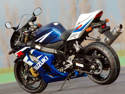

因為Suzuki的產品週期和日本其他車廠不同,在2003年我們分別見到全新的Honda CBR600RR,Kawasaki ZX-6R和Yamaha YZF-R6陸續面世,而Suzuki的600級新作則要留待2004年才推出。
同樣道理,在一公升級跑車也見到Suzuki和其餘三家車廠反行其道。在03年率先推出改革了的GSX-R1000,而其餘車廠則在04年才齊齊推出全新的ZX-10R,YZF-R1和CBR1000RR。
是否營商策略上的安排我們不得而知,但肯定打破了那些穩陣派,想睇晒所有新車先作購買決定的如意算盤。
和其他對手不同時候出場,2004年GSX-R600自然輕易贏得眾人目光,唔使好似舊年咁爭崩頭

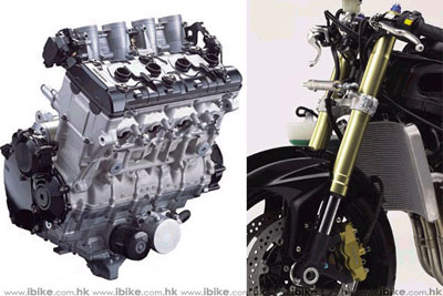

Suzuki為R600追加回電子燃油噴注和43mm倒立前叉,以2003年的GSX-R1000為基礎,啡呤引擎車架也是全新製作。
若以上一款的形號來比較,兩款新R跑車總有說不完的改進地方。隨著03年的GSX-R1000經己為GSX-R系定下全新標準,包括更流線的啡呤造形,更上乘的骨骼,和更聰明的行車電腦 後,R600的一切改革進步也變得理所當然。
簡單地說,R1000有的先進科技和設備R600也有。唯一欠奉的是兩者倒立前叉的滑筒部份,R600沒有如R1000般經過Diamond Like Carbon處理。但比起GSX-R1000更上一層樓的地方是,新車引擎在製作上更緊湊輕巧。鍛造引擎活塞,活塞環也經改良,減低阻力和提高壽命。

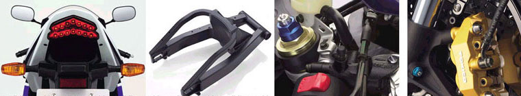

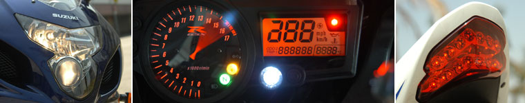

錶板上的火紅大R,令人血脈沸騰。尾排Led燈光度十足
2004年GSX-R600的ECM運算速度和記憶體容量都更高,32bit運算速度令電子燃油噴注系統效率更高。引擎活瓣採用鈦合金製作。汽缸之間像GSX-R1000般設有疏氣孔平衡曲軸在高轉時所承受的壓力,有利提高轉數和減少動力流失。
盤頂內部的形狀輕微降低,減少燃燒室的空間,令壓縮比增加。全新引擎閥門以較窄的角度佈置,用意是拉直進氣閥的通道提升吸氣能力。
閥門採用鈦合金製作,配上其他細微改動來減輕了閥門構件的重量來增加運動性能,令引擎最高轉速提升來搾取馬力。
為了應付更辛辣的性能輸出,重新製作的水箱散熱柵提升了10%散熱能力和減輕了125克重量。

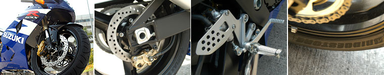

消音器採用鈦合金和鋁合金製作,重量比上款輕。倒立前叉也全部追加了放射性裝嵌法的四活塞掣動卡鉗。

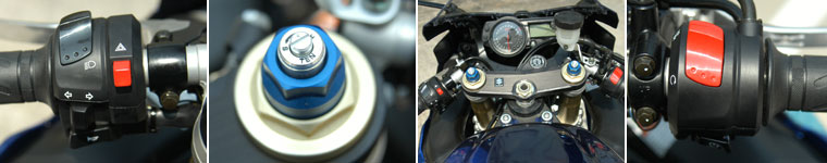

R1000/R750/R600三兄弟在掣動和避震上的規格幾乎完全一樣 ,都是全功能調較的上等貨色

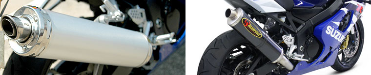

Aftermarket的死氣喉品牌,經已為2004年全新GSX-R600做好準備

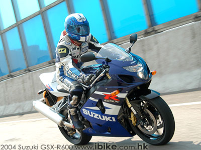

Alex試騎感受:

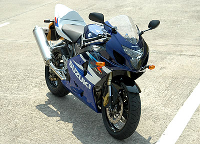

新車的呎碼和大哥R1000差不多,但操控卻輕巧得多。避震在原廠設定未經調較下,頭fork感覺略柔,而尾避震表現恰當。
著車走人,有機會順扭一下,原庄四出二出一的鈦芯鋁殼,又長又粗的死氣喉聲浪雖然小,但竟然相當悅耳。
現今的原廠死氣喉在設計上既要取得廢氣質素和高轉性能的平衡點,還要留意排氣聲浪是否沉實悅耳實在不簡單。要放棄原廠靚喉而要再花錢更換kit喉,非要有相當好的理由才成。
如果不用載客的話,應該用單seat�煄A因為空心的單seat�獉ㄔ疙�靚之外,儲物空間也較多
敏銳的身手、靈巧的操控,悅耳的排氣聲,GSX-R600便令公路上其他汽車黯然失色
在高速公路上,沿途交通一路繁忙。以四波4000rpm作90km/h以下的慢駛時,GSX-R600進入lazy mode,感覺平和。
但當要把握瞬間機會擺脫車群時,用四波4000rpm不是一個很理想的突圍方法。速度提升並沒有預計般猛烈。
始終它不是一臺重型街車,在高波低轉時都可以馬上由lazy mode轉入fighting mode。要保持R600巔峰的Stand by能力,時刻保持著適當波段和轉數十分重要。
其後我找了一條小直路,品嘗一下R600的加速力究竟有多強。一波質油,轉數上得很快。
當轉數一超越9000rpm時頭輪開始徐徐升起…我保持著供油量,轉數針直指上13000rpm(16,000rpmCut火)。我馬上意識到如果再不縮油的話,肯定會馬上反車收場。噓....收貨。
有關新車動力表現的結論是,04年全新GSX-R600雖然真正發力的區域在八千轉以上,但相比起上款的GSX-R600,引擎在4000rpm以下的低扭表現,明顯地實淨得多。另一方面,比起大哥R1000的瘋狂低轉扭力,04年的R600反而令人更易掌握。
輪到掣動性能了。以全新車未開迫力皮計,掣動卡鉗採用傳統裝嵌式的CBR600RR,掣動力竟然比起採用放射性裝嵌式的GSX-R600表現較佳。但畢竟這是未開皮的表現,結果仍未能作準。
原庄跟車是石橋最新出品的街跑靚胎BT014,執筆時香港市面仍未有得供應。如無意外Honda的CBR1000RR也是採用BT014,可見質素受到各大車廠信賴,否則兩大車廠也不敢放在04年受人重視的新產品中。
還記得上次試騎03年的CBR600RR,感覺十分滿意。2004年的R600和它相比的話,是各有所長。
GSX-R600的座墊和整體坐姿,都較CBR600RR舒服。雖然GSX-R600腳踏頗高,但把手造形較闊和高,比較舒服。論過彎姿勢,GSX-R600的油缸、把手和座位的分佈,比CBR600RR自然和開揚。
加上GSX-R600的超短1390mm軸距在急彎中發揮理想,感覺更爽。相比CBR600RR的油缸把手坐位的關係,較GSX-R600侷促。視乎個人習慣喜好,開慣窄身車的朋友會較適應CBR600RR,而開慣大車的朋友應會較喜愛GSX-R600的駕駛空間。
