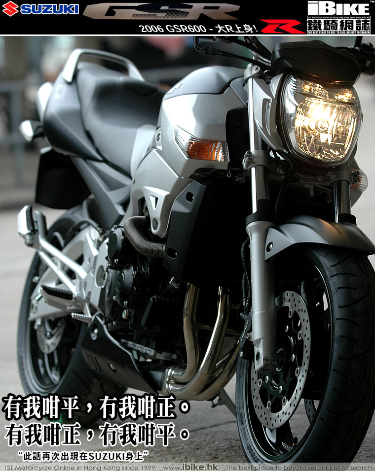

              | 退役的跑車引擎被detuned為街車引擎,是車廠物盡其用的常見手法。CBR系列退役引擎轉去Hornet系列繼續發展,YZF-R系列轉去Fazer系列繼續發展,Suzuki
				Bandit系列的引擎也是由早期GSX-R系列引擎轉用過來。眼前這臺全新車GSR600的動力心臟,便是由GSX-R600 K4跑車轉移過來
				的高質引擎。
				特意為應付日本市場而推出的GSR400。應該不能引起海外市場的購買欲。 |
              | GSR600的出現,代表Suzuki的街車再一次向高性能領域進發。油冷的Bandit經過歲月洗禮,無論如何更新也不能和對手的最新水冷作品一較高下。Yamaha的FZ系和Kawasaki的Z系,採用近代跑車引擎,外型和配套也很矚目。GSR600的出現,暗示來年
				也許會有GSR1000或以上的型號登場,填補Suzuki側重跑車發展而忽略高性能直四街車的市場空隙。
              | GSR600引擎用料和耐用標準,可以參考120ps馬力和7.1kg-m扭力的GSX-R600而知道一個大概。GSR600採用水冷直四引擎,壓縮比高達12.5:1,電子燃油噴注系統的口徑也同樣是38mm,看來detuned的程度十分輕微。
				但廠方內部文件顯示,GSR600的峰值馬力「只有」98ps/12,000rpm,不禁令人有點費解。
				GSR600潛質無限,引擎來自GSX-R600
				K4,原廠馬力雖然封印在98ps,但相信更改mapping和換喉,便可回復原來本色
