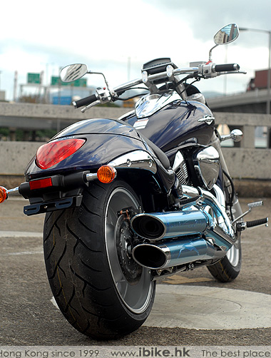

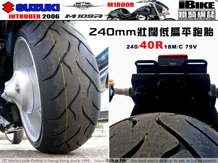

坐上M1800R左搖搖右擺擺,感覺冇想像中咁重,因為採用240/40R扁平胎,條尾胎唔似電單車胎咁尖,只係小小圓。令到架車擺極都唔係好斜。
坐上車把雙腳放上腳踏,姿勢係雙腳向前撐開,尾迫力位幾就腳,但轉波位要適應一下。把手在靜止狀態頗輕,平路泊位都唔會太辛苦。
著車後排氣聲頗低沉,即使輕輕俾下油,感覺都幾震撼。不過架車在轉數初起的時候震動比較大。指揮燈死氣喉全部都係震緊o既,要把轉數提高至2500rpm以後便冇咁震。 |

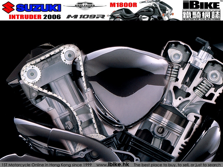

M1800R的缸徑比率接近1.24(GSX-R1000
K5是1.244),以重型電單車來說,缸徑比率超過1.2是十分進取的設定。over-square的跑車引擎,物理特性是轉數變化快,注重峰值馬力而不是扭力輸出。M1800R的缸徑比率比起CB1300SF還要高,別忘記M1800R的排氣量多出499cc,而汽缸數目更少了一半,可見M1800R完全走出美式巡航車V2引擎的傳統設定。 |
54度夾角的DOHC
V2引擎,可以讓進氣岐管做得更挺直。因為採用全球直徑最巨型的112mm活塞關係,所以M1800R的27度夾角生死氣閥直徑分別高達42mm和38mm,並以雙火咀和10.5:1壓縮比來提高燃燒效率。為了讓巨獸的引擎可以做得更緊湊精密,M1800R採用了兩段式凸輪驅動系統,好處是盤頂體積可以較小巧,熱量和重心都得以下降。
為了減低引擎震盪對騎士的影響,M1800R的車架採用了六塊避震膠來吸收引擎震盪,曲柄梢的設定也經過精心佈置,確保兩個汽缸的震盪可以作最大程度的抵消。 |
直徑112mm的活塞王(無論是汽車或是電單車都是最大的活塞)是鋁合金鍛造作品,精心的線條切割,令這對活塞具有輕量化低阻力的優點。第一個活塞環採用L型設計,可以利用燃燒壓力把活塞環向外擴張緊貼汽缸壁提高密封性。刮油環鍍上鉻鋼氮化物料來提高工作性能。M1800R精密的引擎設計,當然會有Suzuki的SCEM科技。在汽缸壁上鍍上特殊的鎳磷碳化物料,可以把動力損耗減至最少,同時也提高了耐熱和耐用性。
行文至此,相信熟悉Suzuki GSX-R系列的車友,都會預計得到M1800R除了上述的設備外,還會有Suzuki的排氣回壓可變系統(SET)、自動怠速管理(ISC)、雙閥式油門系統(SDTV)、二次元鮮風補償系統(PAIR),令M1800R可以在排放潔淨的廢氣的同時,引擎在不同轉數之下都有生猛的表現。更過份的是,M1800R的引擎管理模組ECM的晶片運算速度高達32bit,在分析數據再落命令的反應上,和跑車看齊。

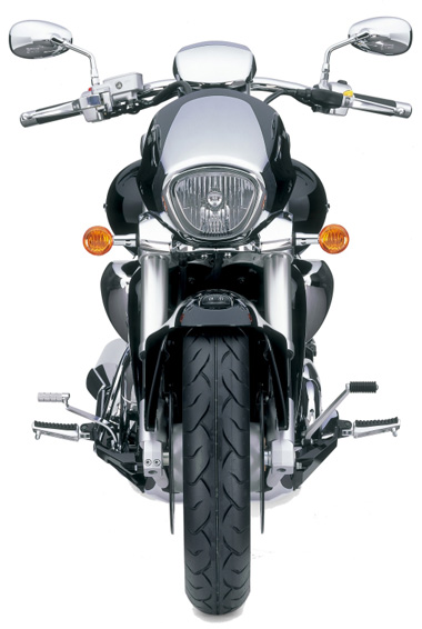

多角度反射頭燈採用60/55W H4鹵素燈泡,尾燈採用LED燈。
Intruder
M1800R採用310mm頭雙碟、放射式制動卡鉗再加倒立前叉,嚇死人。315kg乾重也是嚇死人。240mm尾胎,更加嚇死人。有關M1800R的其他優良規格,各位請細閱規格表。公佈售價之後,相信會更加嚇死其他對手。
