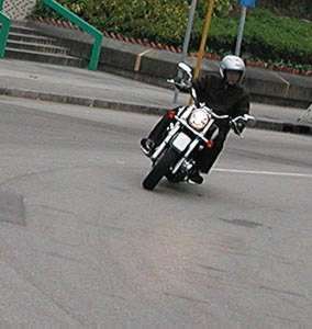

Intruder Volusia VL800強橫的加速力,令我開始擔心後座乘客在沒有扶手或靠背借力的情況下該如何自處。跑車或街車可以扶油缸,但美式巡航車冇呢支歌仔唱,點算?千萬唔好搭騎士肩膀,費時連佢都拉埋落地
:) 攬腰(盤骨位),是剩下的唯一選擇。

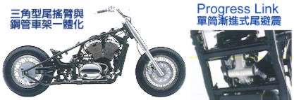

看似粗壯的前叉表現柔軟,經常見到對叉筒忙碌作動。但一反美式巡航車傳統的單筒漸進式尾避震則表現剛強。雖然在開油時也會下沉,遇到路面凹凸時也會一一吸收,但當猛烈開油時下沉的幅度不過份,出彎時也承托有力,效果良好。
1645mm軸距並未為VL800的靈活性帶來障礙,雖不能和街車相比,但超出事前估計。此外VL800的頭擔更帶出街車不能比擬的穩定感覺。
相信掣動是所有美式巡航車普遍的弱項。相較於跑車或街車,巡航車的誇張的前傾角限制了掣動時重量的轉移。 |
由於前輪的負重不足,所以不能配置高性能的掣動卡鉗,形成剎車時要更依賴鼓型尾掣動和引擎牽引力。
VL800在這方面沒有太大問題,即使只扣前掣,只要不太急進,也相當夠用。 |

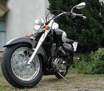

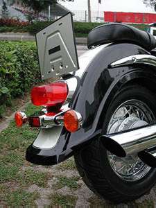

要提高實用性,千祈唔好唸著裝尾箱。邊箱或皮袋最正路。肥厚多肉的泥擋和輪胎造型,舒適豪華又實用。廠方聲稱全車經過四層焗漆加一層光漆處理,大量不�袗�電鍍確保車身歷久常新。 |
各項掣鈕佈置就手,如有埋死火燈就更好。輪胎"L"型氣咀,以後去油站打氣唔駛煩。
軸傳動的優點是耐用、可靠,乾淨和(幾乎)免保養。缺點是造價昂貴,重量及運動性能不及車鏈。
車身左側可用鑰匙打開車側蓋,內藏工具包及少量珍貴空間。不過裝拆此蓋需時一分鐘以上。
原廠Option首推靠背及皮袋,引擎護架都唔可以少。風擋和泥擋護架就遲一步先啦,冇錢。
