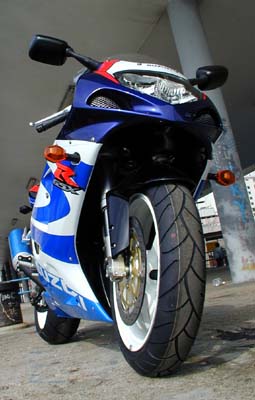

當人人都爭先恐後地把尾胎呎吋擴闊,190胎似是標準裝備。甚至ZX-12R用上200胎時,GSXR750 仍「只是」採用180/55胎,前掣動卡鉗也由99年款的6活塞減至4活塞。究竟原因何在呢?
