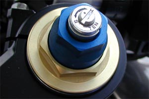

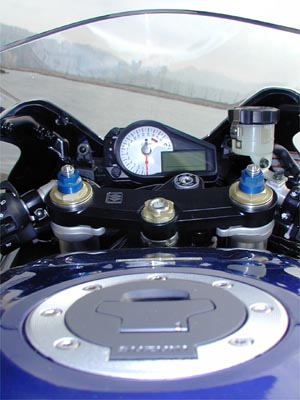

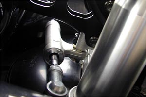

原庄車已裝有釘把,其他牌子實屬少見。Fork頂預壓及damping調較十分醒神。
躲藏在倒Fork後的弧型大水箱,面積驕人。頭掣動卡鉗雖由六活塞減至四活塞,但可減輕重量,配合剎車墊片的改良,掣動力絲毫不減。倒Fork頂部和Honda SP-1一樣,削幼來偷輕重量,同時仍能維持粗口徑剛性。

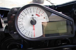

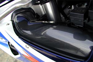

以轉數計為重的錶板設計,充份方映出GSXR750為戰而生的使命。跳字液晶速度顯示,在這年頭已是高科技跑車的標準裝備。儀錶內還有兩組哩程計和時鐘。RAM AIR導管也選用昂貴的Carbon kit 料,不用自費更換。

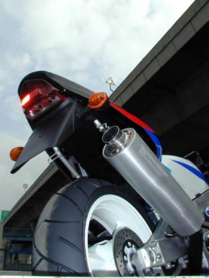

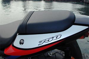

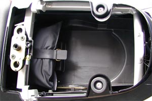

車底的行李鉤體積誇張,隨車附送乘客座椅及單座位擾流蓋,座下儲物洞雖未像本田新設計般向騎士座下伸展,但仍見四正實用。車套雨衣U鎖全可吞下。

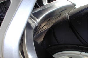

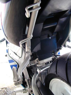

留意注重實戰的GSXR750也會在暗處玩玩花巧。在尾擔搖臂內竟鑄有大大個「R」字樣,貴為車主倍添自豪。尾避震的氮氣樽調較仍見就手。
