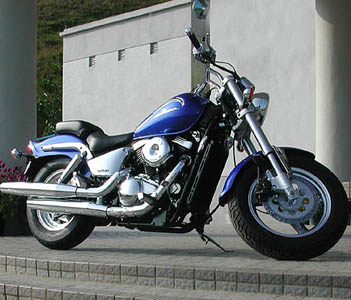

如其他美式巡航車一樣,匙膽設在引擎附近而不是在把手中央。垂直式水箱散熱片確保長期低速行走都沒有問題。小心控掣座椅開關的鑰匙插孔在右腳踏的上方,揭起座墊後,記得拔走車匙,否則唔記得o左,乘客一屁股坐上車便很容易踢歪車匙。雙筒式油壓避震設有五段預載調較,連同電鍍保護筒,又靚仔又實用。

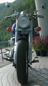

把手造型十分典雅,更有軟身防震手墊。但各項掣鈕十分基本,沒有壞車燈。指揮燈也沒有一按取消的功能,初上手時小心打完左燈想cancel時變o左打右燈。:)

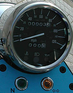

別誤會速度只有120km/h,這是出口版,所以速度單位是英哩(193km/h)。我估計VZ800極速應可超過160km/h。不過如果你打算開到這個速度,便不應再佩戴連耳仔都凸出來的西瓜皮頭盔,搵番頂大頭佛安全D。
總結:
第二代的VZ800在機械及規格上都沒有改動。只是改良了手功及美術等細處。它不是一臺傳統的美式巡航車,Marauder 800只是讓那些熱愛運動性能,想扮斯文,其實照舊開快車的車迷們使用。水冷,10:1壓縮比,倒立前叉,合金輪框,街車化座姿等等設定,一般巡航車千萬別想和它較量。其實在可拆式乘客座墊及全無扶手的設定中,已可猜想到鈴本設計師的用意。
