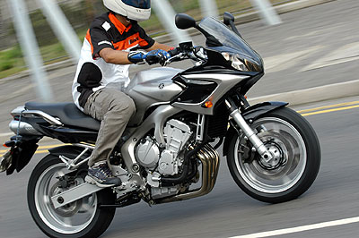

04年全新FZ6 Fazer的外型,絕對比舊款英偉俊朗,但卻沒有想像中的兇悍。坐上座位感到座墊既厚且軟,加上高度適中的闊把手,似乎仍是走舒適路線。但腳踏位置比一般街車高和後,加上轉數錶顯示紅區在遙遠的14000rpm,FZ6
Fazer應該擁有雙重性格。上車時的我是這樣想。
把車開動走上煩忙的街道時,我十分留意原本屬於YZF-R6的高轉數引擎,被detuned後的表現如。我的發現是FZ6

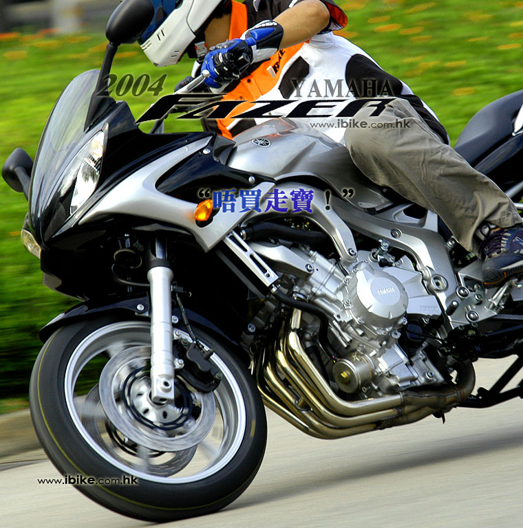

Fazer在日常使用,引擎最常進入的轉數區域是在5-7000rpm之間(當然要配合適當波段),可能是全新車的關係,感覺到引擎和極力子的表現較緊湊,駕駛初期表現帶點猶疑。 |
要把它開得活潑一點,油門的開啟幅度便要快一點和狠一點。在來往青衣和荃灣的路段上我還沒有機會認真扭動油門,雖然FZ6的加速力和衝刺表現強橫,但似終是由R6身上借過來,引擎表現仍以高轉為主。想當然以為Fazer是中量級街車便可以懶洋洋地駕駛,會是美麗的誤會。 |
這感受也許對於騎慣同級或以下排氣量電單車的車友來說可能並不明顯。但以上感覺在我返回自己的B12時便充份浮現。在FZ6身上的90分鐘令我習慣了催動油門的幅度,所以當我再開動B12時,我差點來個人仰馬翻!說明了兩者引擎的特性絕對是各走各路。

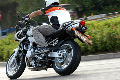

FZ6的強項,絕不會是低中速的突圍行動。在中段開始發力直奔極速,才是FZ6的表演主場。龐大的風擋發揮著極佳的保護作用,引擎在高轉時呼吸異常暢順,引擎的震動也被抑壓得十分好。愛快但又怕辛苦的人,應該會對它愛不釋手。 |

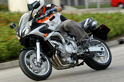

彎向性也是FZ6的另一強項。個人認為它界乎在街車與跑車之間,各取所長。慢車時把手會變得十分輕,在攝車掉頭時十分方便。但在快車時把手會自動變得穩定,提供足夠信心和路面感。 |
雖然全新FZ6換上CF吸塑式合金車架,理應是一個大大的賣點。但在實際使用我卻先發現了短處。和大部份採用雙翼樑合金車架的跑車一樣,當我用腳尖踏在腳踏上駕駛時,兩膝內側便很容易碰上FZ6外側最突出的金屬位置,雖未至於燙腳,但感覺還是談不上舒服,有時要有意識地避開觸碰到車架。
