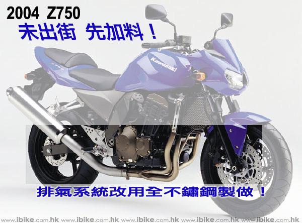

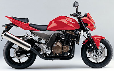

Z750並在750級別街車當中率先配上電子燃油噴注系統,車架沿用Z1000設計稍作修改,以便迎合750級引擎的需要。
動力心臟則來自一臺以Z1000為基,以廣闊扭力帶為主而發展出來的748cc水冷四衝並列四汽缸引擎。 |
Z750強調輸出順滑暢順,適合不同層次的騎士使用,更分享了ZX-10R的全新H型6柱式輕量化輪框,幼霧燃油噴咀和雙油門活瓣,大大提高了新車的整體價值。 |
引擎的缸徑和衝程分別是68.4 x 50.9
mm,是把Z1000的缸徑77.2mm縮小至68.4mm而來。為配合縮小了的缸徑,燃燒室形狀和閥門的開關幅度都稍作修改。 |

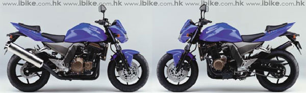

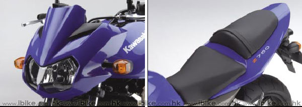

原來Z750的迷你小風擋,比Z1000稍細一點。不知是否Z1000的四出四排氣管在美感上爭議性,Z750改回沿用四出一的橢圓死氣喉設計。在一號和三號,二號和四號的排氣蕉上都建有小管連結在一起,以增加油門的柔順性。 |

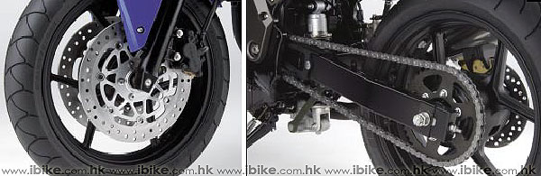

可能為了普及性而要嚴控成本,Z750不像Z1000採用倒立前叉,只是用
上41mm的傳統前叉。尾擔用料也沒有跑車的誇張設計。尾避震有四級回彈調較和七級預載調較。掣動也是一般的雙活塞卡鉗配300mm雙碟,未見特別。 |
但我們仍深信Z750的到來,將會為沉寂已久的750街車,添上一份生氣和觸發新一輪競爭。 |
