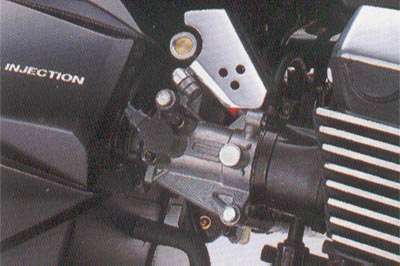

若閣下有騎大街車的經驗,知道普通行車不過是兩三千轉,如果油門運作不細緻,長時間在市區慢駛很容易對火咀及哇佬腳做成積炭現象,令車頭唔夠精神。GSX1400則完全沒有此問題,因為它已採用電子燃油噴注系統,油氣的濃度由電腦控制,不會在人手操作的情況下產生過濃或火咀過冷以至未完全燃燒的現象。 |
![](gsx1400_fuelinjection.jpg) |

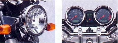

![](gsx1400_lamp_pannel.jpg) |
多角度反射式頭燈和雙液晶體顯示錶板,是鈴木過往所出的街車作品中最現代化的一部選擇。 |

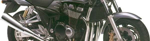

![](gsx1400_rear_suspen.jpg) |
![](gsx1400_rearsuspen_bottom.jpg) |
![](gsx1400_fork_nut.jpg) |
雙筒式避震具有跑車級數的調較功能,油筒頂,彈弓頂和搖臂支點上都調較旋鈕。分別掌管受壓、預載及回彈。 |
前叉筒頂也見到除了預載調較外,更有回彈調較。 |
