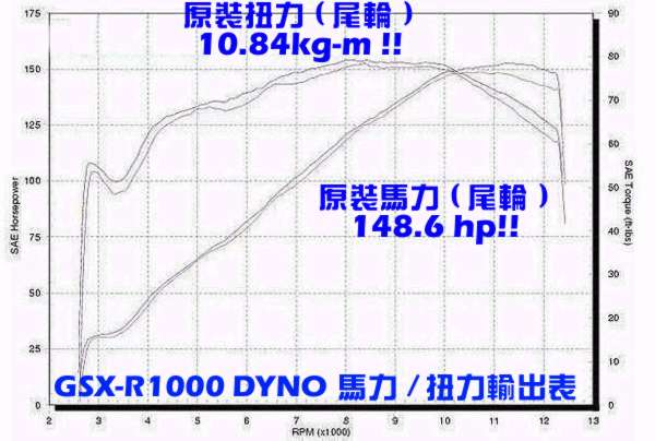

  11/Jan/2001收到香港代理通知有關勁車GSX-R1000的馬力輸出圖。以重量比例計算,GSX-R1000剎盡全部對手。更令人驚喜的是強橫扭力呈水平輸出,在6000 - 11,000轉之間差不多打橫行!充沛扭力一掃過往SUZUKI辣車的蝦人風格。正!
