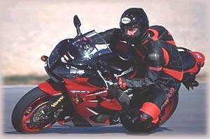

最令我讚嘆是其操控性之高,簡直可以媲美控制自己的手手腳腳。頭輪的敏銳性和和直接性,驅使我可以盡情地把輪胎的抓著力用盡,而不用擔心車子會否在毫無先兆的情況下作出背叛行動。
在彎前車子會在你預算的傾角,輕巧地高速入彎。雖然要抵禦強大的轉向離心力,但車體仍十分穩定。盡油出彎時,即使路面有不平伏,ZX-6R也比其他對手表現得更淡定,只是感覺到把手有輕微的叩動而不需理會,相比駕駛其他跑車的車手,此刻可能已經十分忙碌。
ZX-6R的輪胎,是Dunlop胎廠為它會新開發的D207型號。所以超咬地和超穩定的表現,D207輪胎居功不少。
收車方面,6活塞掣動卡鉗的剎車力度絕不是說笑,有些試車員用力過猛,在瓦倫西亞Valencia賽道上以時速245km/h急剎時導至頭前輪猛烈抖動。改善的辦法是調低回彈兩級,和稍微加強預載便可把事情解決。如果再把座位高度調高5mm,在賽道上的效果會更好。但在馬路上使用,則原廠設定無論在低速或高速都獲得滿意表現。
在很多方面來說,ZX-6R比起Triumph TT600有過之而無不及。但如果在賽道上碰上R6,則可能會輸一兩個馬鼻。但ZX-6R的引擎具有廣泛的兼容性,在六波14,500轉,車子當然如魚得水。但即使在六波只用上3000轉,仍可以愉快地繼續旅程。當需要把轉數提升時,以前為了符合廢氣及噪音法例的轉數呆點不見了。轉數針上升暢順,拉扯力以線性出現,即使和其他750cc級別(新GSX-R750除外)比較,仍毫不遜色。
波箱的表現也比以前更好。在賽道上以高速高轉數頻密換檔時,嚙合過程輕巧順滑,即使有時我轉波表現有點冒失,波箱都一一逆來順受。
