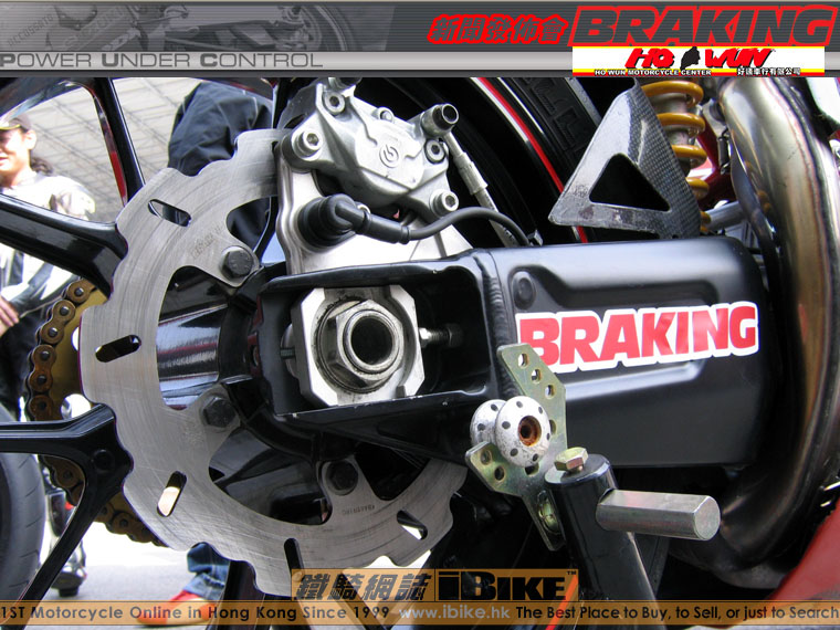

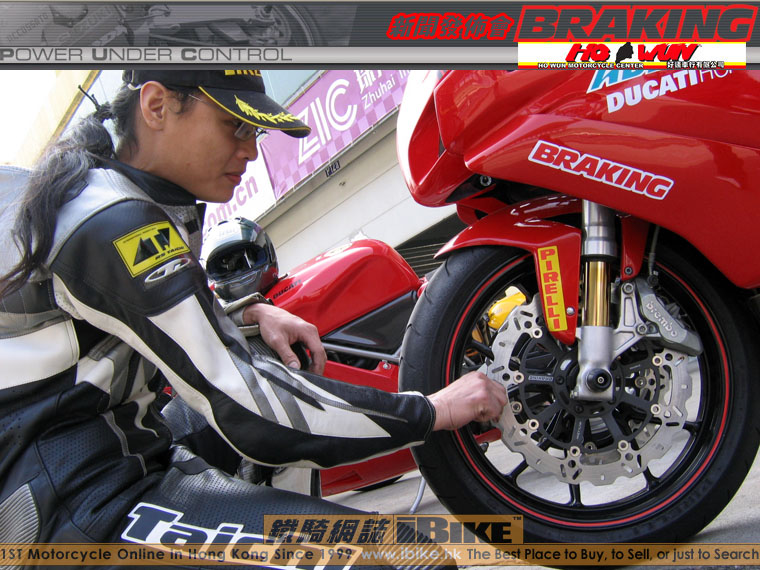

測試分為兩部份。第一部份是駕駛一臺只用原裝迫力碟的電單車,第二部份便是駕駛改裝了Braking菊花碟的電單車,方便各位即時感受到BRAKING產品和原庄煞車碟的分別。鐵騎網誌首席試車員吳倫達(Alex)便對產品抱有相當高的評價。
BRAKING煞車碟 - Alex賽道測試感受: 「感覺相當良好。」Alex解釋道:「原裝迫力碟在賽道上行駛一段時間後,制動表現開始有點軟。而當轉用BRAKING煞車碟之後,在賽道上高速行駛一段相當長的時間 之後,制動的感覺仍然實在!制動系統沒有腳軟乏力的感覺。」
