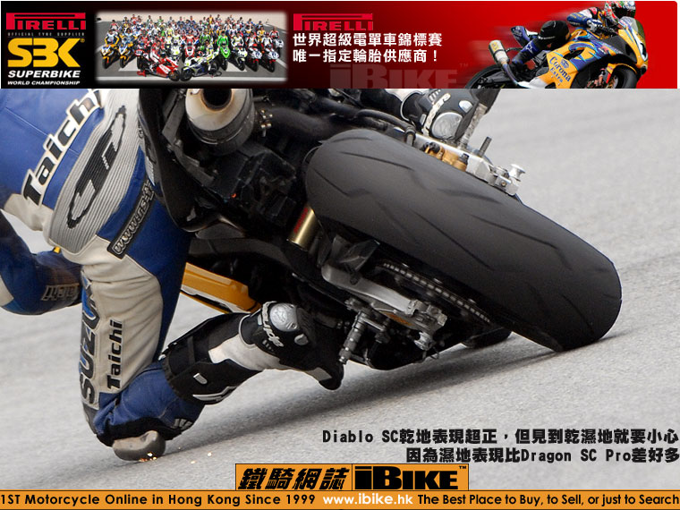

要分辨Diablo Supercorsa和Dragon Supercorsa Pro的分別,除了要保持正確胎壓之外,還要把車身傾斜超過30度以上,才能感受到兩者的分別。多謝主辦單位安排了兩臺CBR600RR,分別裝上Diablo Supercorsa和Dragon Supercorsa pro,讓我可以即場更準確地分辨出兩胎的分別。
Diablo Supercorsa的胎形較尖,令到我在轉向時感到「跌」車的速度十分快。初時未習慣時,以正常線位攻彎,發現車身會出現轉向過多的情況,出現了「過早入彎」的效果,令我在出彎時需要修正線位,把車身從彎道拉開。

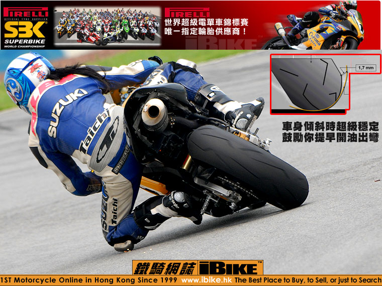

經過適應期後,駕駛配備了Diablo Supercorsa的電單車,我可以推遲煞車點和延遲入彎點。而在彎心中,車身有非常穩定的表現。當到達所需的傾斜度後,車身便「坐」得非常穩定。提早開油,沒有問題。
Diablo Supercorsa可以令圈速增快,試想每一個彎道都可以遲一點收油,然後又可以早一點開油,車身也沒有出現滑向外圍的感覺,想開慢一點都難呢。不過由於Diablo Supercorsa較「尖」的關係,在直路高速收車時,穩定性輕微下降。
