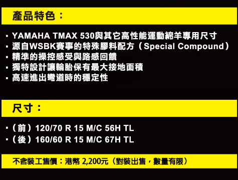

					近年騎士們開始熱愛高性能運動綿羊,因此PIRELLI為了配合騎士需求,廠方特地將賽事中使用的膠料配方首次運用於DIABLO
					SCOOTER,而推出DIABLO SCOOTER SC。PIRELLI DIABLO
					SCOOTER採用零度鋼線製作,使輪胎在不同的傾角及負重下都可以保持固有的形狀,令行駛及過彎時更為穩定安全。 從輪胎中央的連貫性胎紋向外伸展,在濕地上可以有效將積水向外排開,從而令尾胎的中央部份可以減少排水紋,也直接令中央的接觸面增加,提供更強的抓地力。留意尾胎的胎紋,可見較長的胎紋會伸延至胎邊,即是在傾側時也無損它的排水能力。  |
| SC代表更咬地的SPECIAL COMPOUND |
					這次推出的DIABLO SCOOTER SC加入了源自WSBK賽事的特殊膠料配方(SPECIAL
					COMPOUND,簡稱SC),抓著力與普通版相比起更高,對應了大排量綿羊的運動需求。留意標準版和SC版的結構、輪廓和胎紋都完全相同,輪胎上也沒有SC標記。從外觀上識別的方法是在胎面上的紅線來分辨SC新配方。 供應尺寸暫時只有15吋,頭胎120/70 R 15 M/C 56H TL,尾胎160/60 R 15 M/C 67H TL。最常見的適用綿羊有Yamaha T-MAX和BMW C 600和C 650。  |

| SC版的出現,只是為喜愛運動駕駛風格的車主而設。標準版DIABLO SCOOTER仍然有售,並不會被SC取代。相信大家最關心的都是售價。新品優惠價,不含裝工,售價是港幣 2, 200元一對。相比起標準版Diablo Scooter輪胎定價是HK$ 2,500一對,性能更高的SC胎反而更便宜!確實非常抵買。 |
| 留意售價是以頭尾一對輪胎計算,並不拆售。據代理好運車行表示,新胎數量有限,手快有呀。 |
