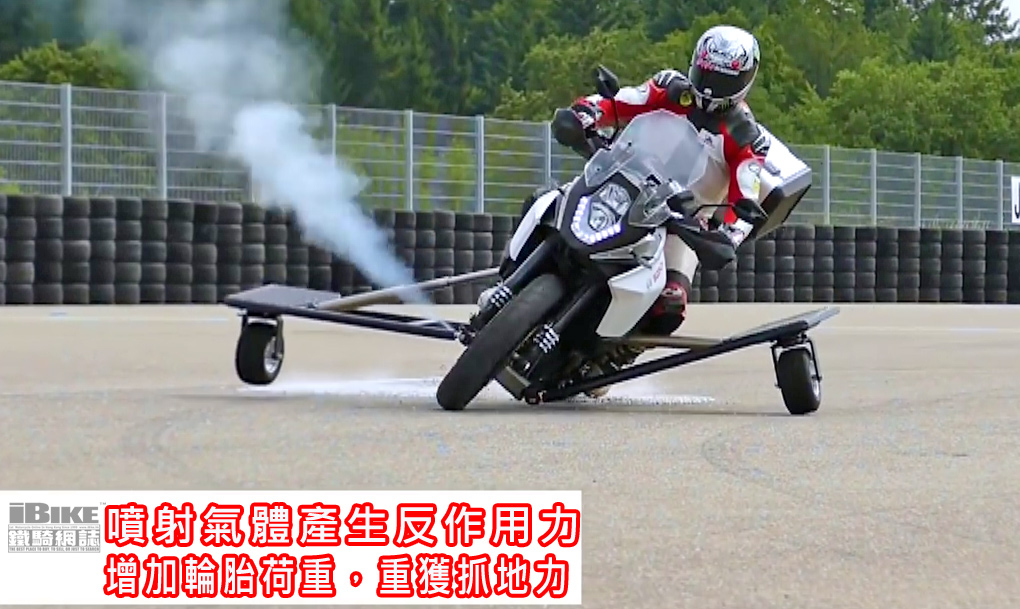

現在Bosch正在研製全新騎士安全概念 - Sliding Mitigation by Repulsion。當輪胎在轉向傾側時因遇上濕滑路段而失去抓地力時,系統會自動噴出高壓氣體,以反作力為輪胎增加苛重,讓輪胎能及時回復抓地力,防止lowside或甚至隨後引發的highside事故。
原理和技術,Bosch都充分掌握了。現有的MSC系統能夠準確掌握車身傾斜角度和輪胎打滑的情況,當車身在傾側情況下,不論頭胎或尾胎出現打滑,系統都能馬上觸發機制,在反方向噴出壓縮氣體。想像汽車安全氣囊啟動的情況,壓縮氣體被注入氣袋內,而Bosch的情況是從車身外彎的部份噴出大量高壓氣體,製造反作力,為輪胎增加苛重,令輪胎回復磨擦力。

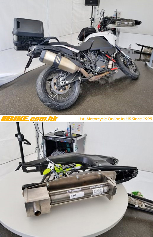

雖然Bosch掌握了原理和技術,但並不代表可以投產。因為還有很多實際問題需要解決。Jet Repulsion系統的重量和體積是最關鍵的問題。為了可以制造出足以壓住車身的反作力,壓縮氣體所需的數量,遠比安全氣囊多。

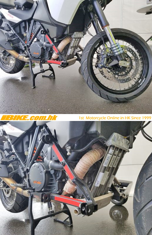

所以氣樽的體積非常大,但是電單車的空間有限,如何在不影響操控和重心分佈的情況下,可以安全地收納壓縮氣樽呢?在原型測試的1290 Adventure S身上,可以見到Bosch把氣樽放在頭輪之後,排氣岐管之前。為了不讓排氣管的熱力為壓縮氣樽加壓,排氣岐管被包上厚厚的隔熱布。
測試原型車的噴咀只有一邊,如果要投產的話,必需左右都要有噴咀。那麼問題來了,當左右都有噴咀時,系統必需正確快速地調整閥門,讓所有氣體全部從正確的噴咀排出。如果閥門操作不夠快,氣體便不能盡釋,減低效用。如果閥門操作錯誤,氣體會從車身內彎方向噴出,會令lowside加速,情況更加壞,這時系統便是炒車神器不是救車神器。
