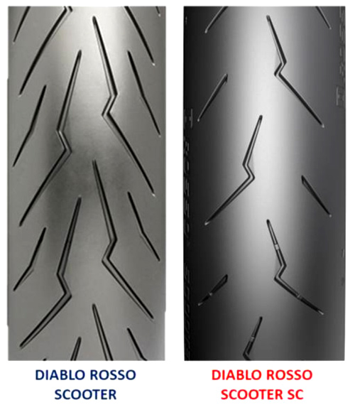

與DIABLO ROSSO™ SCOOTER相比,DIABLO ROSSO™ SCOOTER SC胎紋除了減少之外,同時變短和變窄,從胎面左側到右側的胎紋採不對稱設計,滾動過程中的重複率較低:海陸比從11.4%降到4.1%,更符合道路安規認證。
倍耐力專利的「閃電」胎紋設計,是目前倍耐力產品線中所有運動胎款的參考,在此基礎下所設計的胎紋,帶來最均勻的磨耗和極佳排水性能:完美融合為優異胎面設計、低海陸比、胎紋導向和完美排水的解決方案。
胎面上的每個胎紋都是獨立單一,沒有交叉或分歧,減少不必要的變形並具有更大接地面積;這些特色轉化為高速狀態和彎道操控的穩定操控。主胎紋方向與磨損波紋呈現正交叉,破壞了導致磨損的應力並形成複合皺紋,讓磨損更均勻,同時減少複合壓力。
這樣的設計也提供連貫的排水效果,結合複合柔軟度及複製路面瀝青凹凸起伏的能力,使DIABLO ROSSO™ SCOOTER SC也適用於賽車場潮濕的狀況。胎面中央部分的「閃電」胎紋設計,還有助於局部增加胎面的柔韌性,加快暖胎速度。
