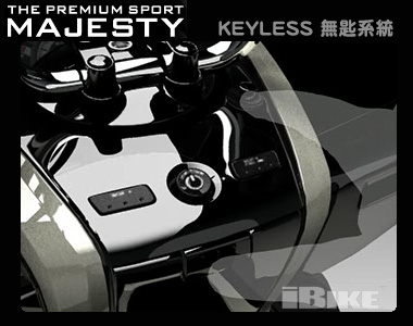

新車加入keyless無匙撻車系統(Yamaha稱為Stylish Key)和遙控開啟座位功能。變速系統採用YCC-AT智能變速,再配以新引擎、新車架、新避震和全新亮麗外型。最正係電單車終於出現按鈕式撻車,而不再像洗衣機般「擰」完再「按」。

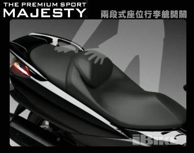

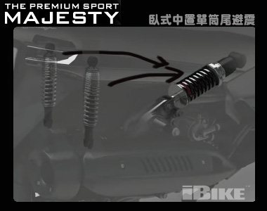

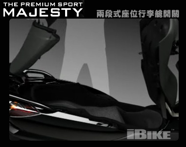

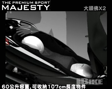

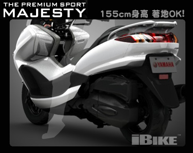

尾避震系統採用全新的Progressive Mount臥式中置單筒設定。好處除了是強化車尾動態穩定性之外,也可降低座位高度,和進一步增大行李艙容量至60公升。新車的行李艙開關更率先採用「雙揭式」開關設計。在狹窄的環境中,可享有更便利的操作。
