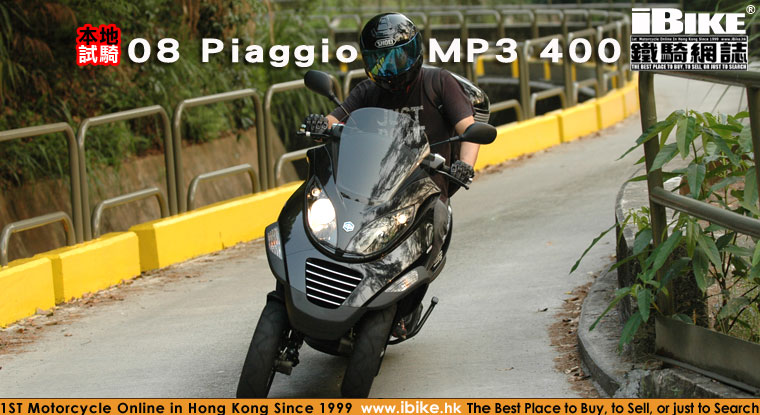

	如果你試過MP3 250,當然會對排氣量更大的MP3
	400充滿期望。多謝力榮的試騎安排,令我們人車可以有數小時的親密接觸。我們把MP3-400帶離市區、利用快速公路到達山路試騎,結論是:MP3
	400是好車,但沒有令人下巴跌出來的振奮驚喜。MP3
	400的動力表現,符合單缸400規格的預期之內。對於250車主來說當然是好事,但對於400級車主來說便沒有驚喜。 |
	如果把MP3 400和MP3
	250相比的話,在0-80km/h兩者的分別不大。加速都是滿暢順的,但當車速超過80km/h要再加速時,400的分別便開始明顯。MP3
	400非常樂意在90km/h以上行車,引擎轉數由6,000rpm開始發出第二度力量把400向高速推進。在快速公路時,MP3-400的表現相當穩定,對抗橫向風切的能力也令人滿意。 如果把MP3 400和其他400級綿羊相比的話,MP3 400受到車重所累,在起步或pick
	up時,表現會略遜其他二輪400綿羊一籌。不過如果跑山路的話,MP3
	400便馬上重掌優勢。雙前鋒的設定絕不是浪得虛名,比起傳統綿羊,雙頭輪提供多100%抓地力,以正確的駕駛方法很難撕破前輪的抓地極限。  |
	駕駛MP3的優勢,在於不太需要理會路面情況。有一次老編在山路轉向時,外檔頭輪在彎心食中了凹陷的渠蓋位,但MP3
	400的把手只是稍微震了一下,車身的方向性完全沒有改動,連0.1秒的擺動也沒有。老編感覺到內側的輪胎把外側的輪胎從凹位中扯出來!這一刻雙頭輪的表現,竟然有駕駛房車的穩定感覺。長時間跑山路的話,駕駛員的精神負擔會大大減輕! MP3-400過彎的極限來自車身離地距,而不是輪胎。在拍攝短片時,安裝在車側的鏡頭便慘遭磨地之苦,認真肉赤!個人認為,Piaggio還沒有認真提升MP3
	400的戰鬥力。例如頭輪制動力可以再加強,以免浪費了雙頭輪的抓地力。車身兩側的離地距可以再提升,反正現在根本用不盡三條輪胎的極限。  |
	駕駛MP3的另一個好處,是停燈等候時可以選擇不落腳。右手拇指輕推便可鎖上頭擔不會左右傾斜,雙腳可安心放在地臺上休息。不過當車未停定時,千萬不要貪方便提早鎖上頭擔,因為頭擔會馬上變硬不能再擺動,影響直線行車的操控!安全的做法是,等待到以往當你要落腳的一刻,才把頭擔鎖上。
	輕扭油門便會馬上解鎖,相當方便。 在斜路泊車或推車時,當解除頭擔鎖的一刻便會感到MP3
	400的沉重。闊厚的座臺,抵消了騎士腿部的部份長度,新手可能會感到一定壓力。  |
	總結:
	最適合MP3
	400的路段,首選連綿多彎、凹凸不平的山路。其次是快速公路。雙前輪抓地力所提供的穩定性能,超越了綿羊應有的層次。MP3與路面的三點式接觸,對於抵抗快速公路上的氣流也有相當出色的表現。再加上豪華的配套設備,個人認為MP3-400是香港人理想的汽車代替品。既省下的牌費、油費,泊車費和修理費用,在一定程度上,也保留了汽車的安全特性。 |
