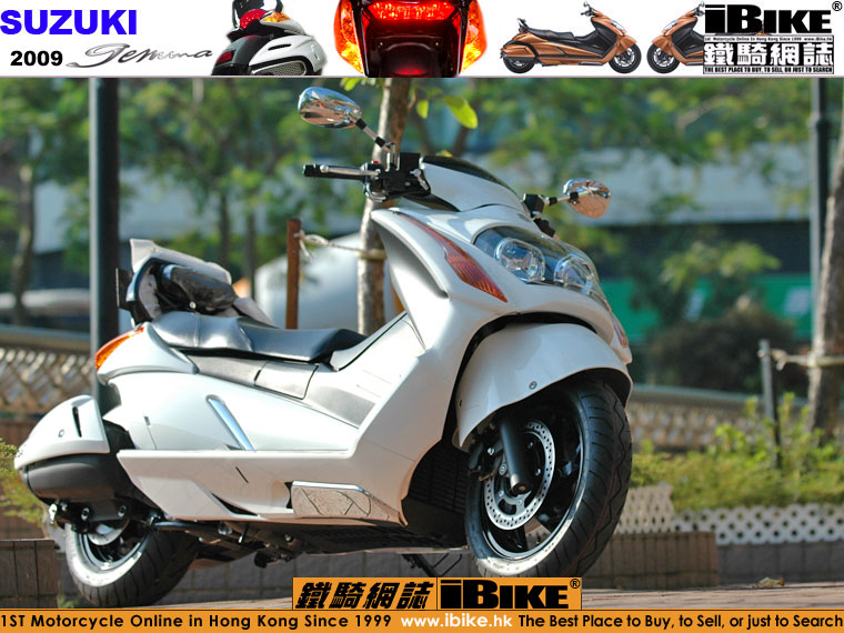

較Maxam自然的座姿
雖說Suzuki Gemma 250的660mm座位高度和Yamaha Maxam CP250的655mm相差只是5mm,但個人卻感到有很大的分別。Gemma感覺較高,雙腿不用抬得太高。而當年試騎Maxam時則有強烈「坐凳仔」的感覺。由於事隔多年,有明顯差異感覺可能來自試騎時身穿不同剪裁的牛仔褲都未定,所以上述論點只能作參考。 |
19 June 09追加新內容! |
搶眼的車尾造形!

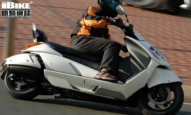

以騎士感應到的重量程度,Gemma比Maxam略重。在斜路慢車掉頭時,便會感覺到長長的車體,動作一定不及正常綿羊般靈活。但Gemma車頭巨大的bubble燈罩和頭沙板緊貼車體的low低造形,都令人心甘情願地選擇Gemma
250。

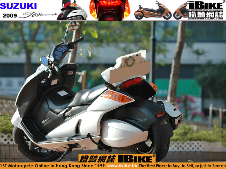

其實外觀上Gemma最搶眼的地方並不在車頭,也不是低而長的車體,而是車尾結構。車尾兩側有如太空站般中空,讓尾輪「泊進」了中間部份。去看看Gemma真身便會明白老編想說什麼。

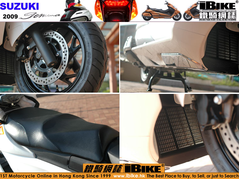

原廠的貼地外觀

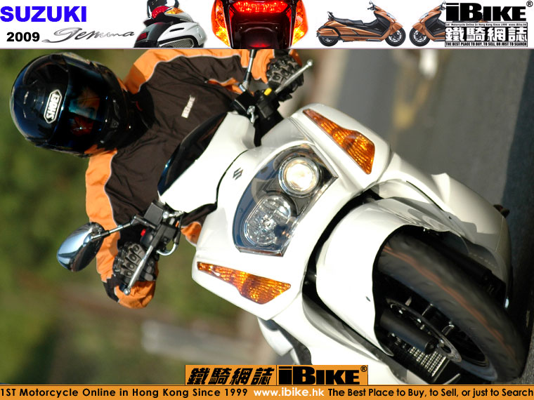

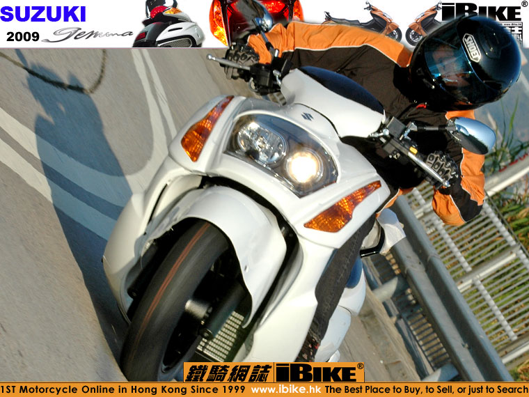

日本綿羊的改裝潮流以氣壓避震營做出low低外觀,降低了車身高度之餘,也降低了對騎士身高和腳長的要求。不過改裝除了花費不菲之外,偏離了原廠轉向幾何設定也會破壞操控,甚至影響安全。Gemma
250的外型可以滿足到low低改裝的審美觀,最重要是轉向幾何是車廠的安全設定!而在實際試騎時,Gemma並沒有受到長長的車身所限,在彎路中是推著體形嬌小很多的大鷹王落山!所以老編對Gemma的彎向性能相當滿意,只是離地距在極限時略有不足,不過這也是豪華綿羊的常見特徵。

Gemma有兩項優點值得特別一提。首先是泊車手掣放在左腿側,油缸入囗在右腿側,佈局充滿房車味道。第二點是Gemma
250前後座位之間平坦闊大的座墊設計,十分方便你揹背囊。一般豪華綿羊駕駛席的靠背,都會把你的背囊推起,令背囊揹得不夠貼身左搖右擺。Gemma又長又闊又平的座墊便沒有這問題,背囊揹得貼身,也可以平放在座墊上減輕重量。即使雙騎加雙背囊,也不會有擠迫的感覺。

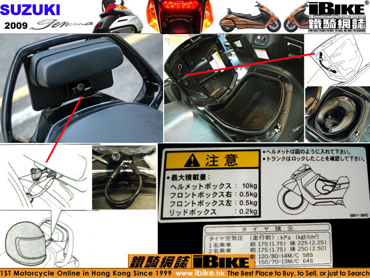

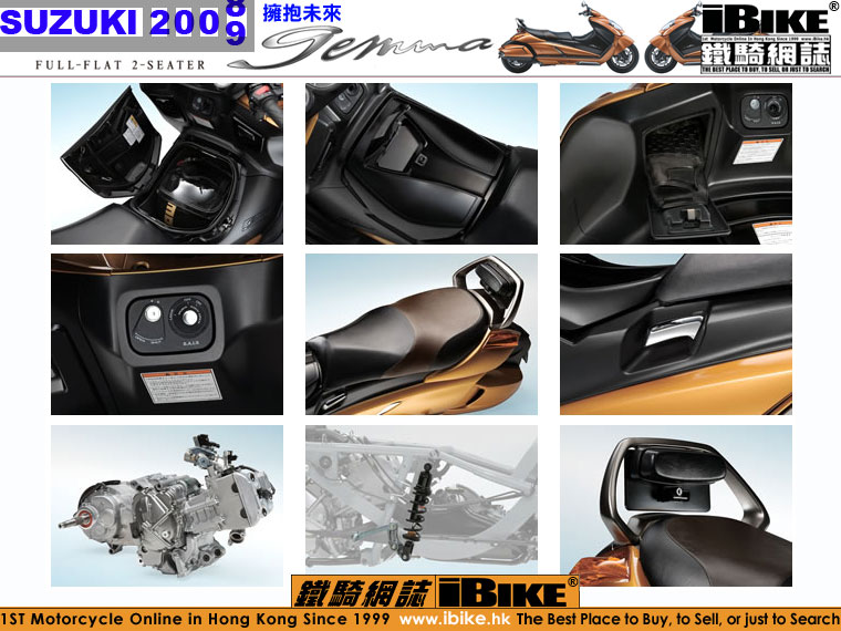

頭盔存放
起初看圖片時還以為Gemma不可以收納大頭佛,原來是一場誤會。一般大頭佛是可以放在雙膝之間的「儲物洞」之中。不過如果是XL的大頭佛,額頭還有突起的通風造形的話,便有可能關不上艙蓋。那怎辦呢?請利用隨車附送的鎖頭盔wire,穿起頭盔鎖在車尾靠背上便可。即是雙人出巡,兩個頭盔也可以存放在車上。 |

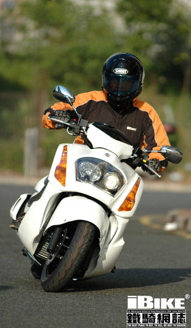

Gemma 250在高轉時表現較為活躍。起步的力度柔順。Forza或Maxam起步時有較大的拉扯感,造成馬力較大的假像。Gemma似走GT路線,線性舒適,乘客不會投訴。不過要把Gemma
250開得快,引擎轉數最好要有6,000rpm。只要油門開啟角度足夠的話,Gemma很快便儲夠轉數。雖未能逢車過車,但在馬路上安份守己不做弱者還是可以的。在連續上斜的路段,收油再加速的力度,便比2000cc的七人房車快。
在落斜的彎道上,Gemma穩定的操控便深得老編歡心。以街車標準來說Gemma的頭擔仍有點輕,但以綿羊的標準來說Gemma已是一臺相當安穩好跑的落山羊。

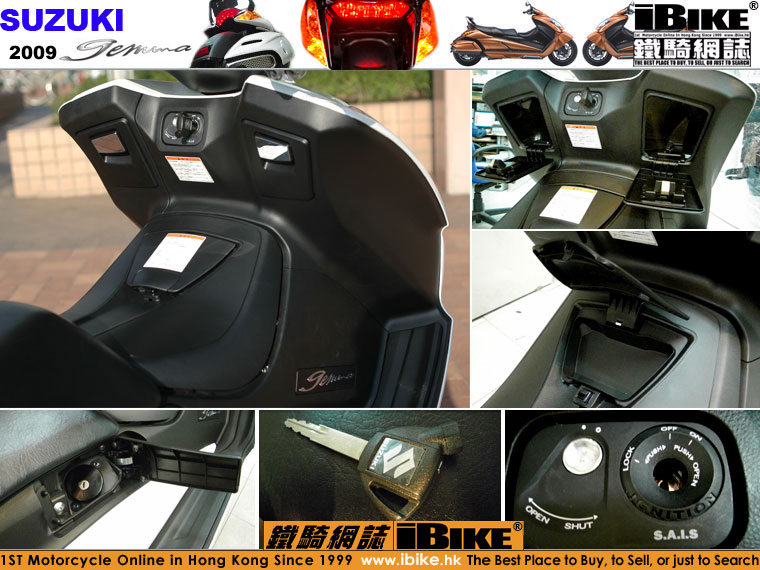

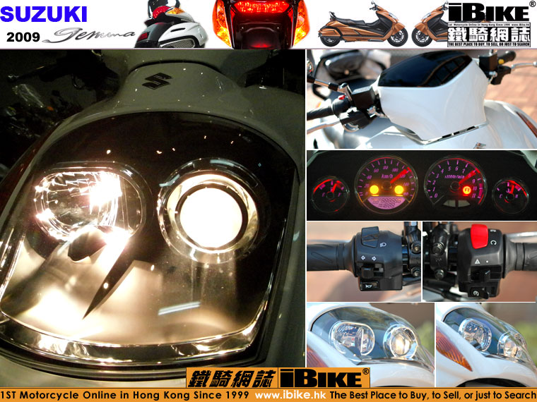

| 新車的外型和設計都看見創新思維,包括尾輪伸展到差不多是車尾最後,令長長的車身線條變得自然,沒有突然加長的感覺。另外綿羊主力儲物空間,也由座位下方移放為駕駛席前方。接近平坦的雙人座位,造就了乘客座高只有705mm:即使對乘坐電單車感到陌生的偶然乘客,也會認為上落Gemma是一件很容易的事。 其他貼心設備包括60W多角度反射晶鑽式高燈,低燈採用55W魚眼射燈,尾燈當然是LED燈。泊車手掣改在車身左側,設定和操作都更似汽車的手掣。Gemma配備了SAIS晶片防盜車匙,匙膽位置也有防爆保護片加強保安。座位前方的儲物空間限重10kg,可惜容量只有19.3公升,只能收納一個頭盔。
Gemma駕駛席設有三個小型儲物機關,容量分別是0.3公升、1.4公升和1.7公升,限重由0.2kg至0.5kg不等。Gemma強調低中轉的扭力表現,但新車缸徑和壓縮比規格雖然和AN250一樣,出力卻比AN250較少。AN250馬力有26ps,扭力有2.5kg-m。Gemma馬力只有22ps,扭力只有2.2kg-m。但Gemma
