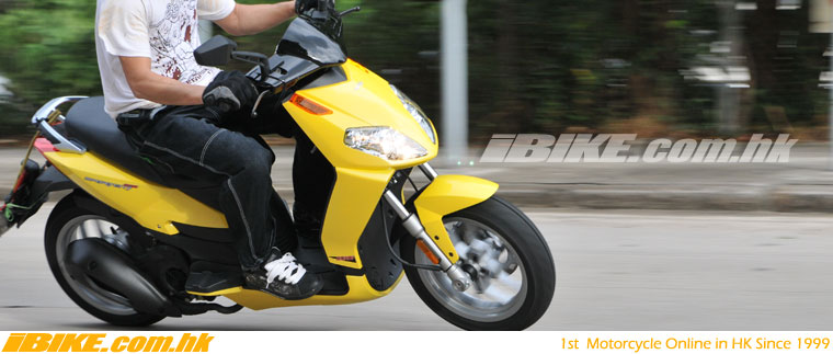

Sportcity One 125雖然採用Sportcity之名,但造型卻和Sportcity 300 Cube完全不同。300 Cube的座位高度達到815mm,輪圈直徑是15吋。而輪圈直徑只有14吋的Sportcity One 125,外型明顯較為嬌小,座位高度也只有775mm。對於新人來說,較輕盈的125當然更容易駕駛。
風冷機器不怕水滾
和同廠Mojito 125相比,Sportcity One都是採用單缸強制風冷125cc OHC引擎,缸徑衝程都是一樣。雖然機器規格一樣,但帳面峰值馬力輸出卻有少許分別。從帳面上看,Mojito的馬力較Sportcity One輕微高了一點點。
Sportcity更實用
由於Sportcity One的輪圈較大,避震行程又較長,所以應付地形的能力絕對會比Mojito高。Sportcity One除了車身闊度較窄,方便泊位攝車之外,座下也可收納一個大頭佛頭盔。
如果閣下是以單騎為主的話,便不需要急於安裝尾箱。多謝Sportcity One的平地臺,足夠放置一般書包或購物袋。
Alex駕駛感受
如果10是滿分的話,我會俾8分。計分過程是125級綿羊選用14吋輪圈在上斜時表現會受到影響,所以扣4分,但在巡航和落斜時,14吋輪圈又比其他10-13吋的綿羊更穩定,所以加番4分。
駕駛空間方面,Sportcity One相當開揚,不過雙腳落地倒車時,小腿較容易被乘客地台阻擋。所以要扣一分。其餘避震及煞車表現都表現稱職,無論好壞都沒有特別惹人注意之處。不過原來這車沒有側架,又要減一分。10 - 4 + 4 - 1 - 1,最後總分便是8分。
