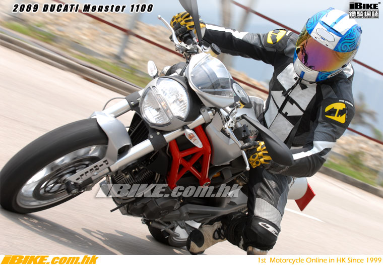

Alex試騎感受:
Monster 1100的把手很闊,但同時又也很低和前傾,所以街車味不算濃,坐姿反而有點似以前的cafe racer跑車。
對於騎慣低把手跑車的人來說,Monster的闊把手設定便有點輕有點飄。而M1100的牛力實在厲害,一質油頭擔便馬上變輕,闊把手更不利出彎開油的操作,個人認為需要加設轉向釘把來穩定信心。

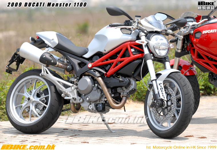

2009 Ducati Monster 1100 vs Monster 1100S
和Monster 696一樣,Monster 1100的排氣喉設有電控式閥門,提供最適當的回壓,從而營造最佳燃燒效率,減低廢氣毒素。Monster 1100採用兩氣閥1100cc Desmodromic V2汽缸,缸徑衝程分別是98mm x 71.5mm,在7,500rpm時提供95hp馬力,11.0kg-m最高扭力則在6,000rpm時出現。
標準版和S版的分別,來自S版擁有一對43mm直徑,經過鈦合金氮化物處理的全調式Ohlins倒立前叉,和漸進式尾避震,可作預載力及回彈衰減調較。還有碳纖製作的凸輪軸皮帶蓋,尾鼓隔熱�犎M頭沙板,令重量減輕了2.2磅,足夠做一個小型生日蛋榚。怕行外人唔識分?唔怕,S版用五柱式 十爪金軨,咁大家就更容易分辨到啦。
