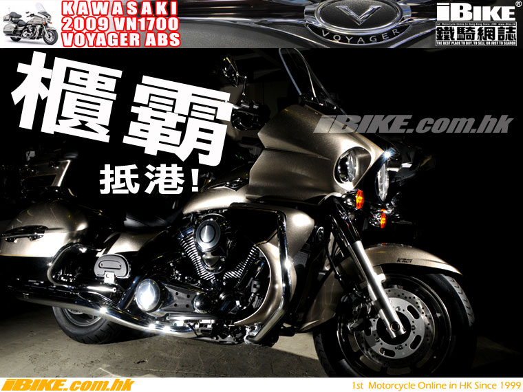

櫃霸,雪櫃霸王也!

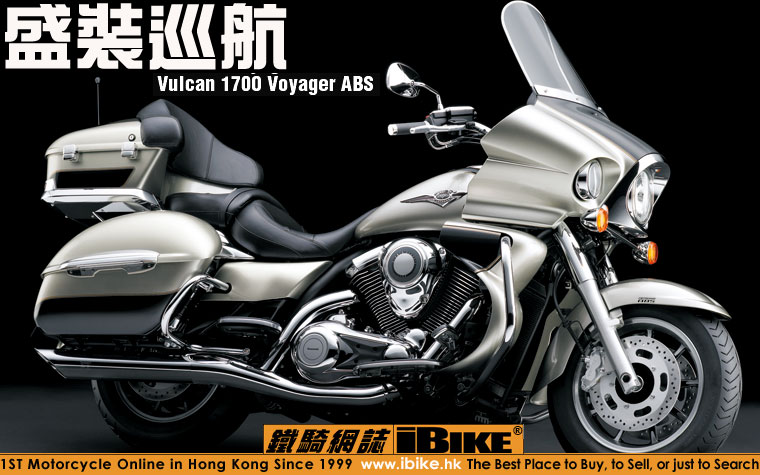

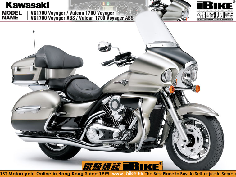

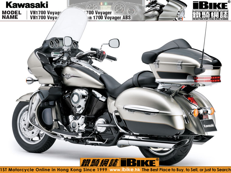

2009 Kawasaki VN1700 Voyager是主攻美國市場的豪華巡航車。全車由頭包到尾,三燈車頭及巨型風擋,車身還伸延至保護騎士腳部,擾流設計還可以調較入風量。全呎碼的乘客坐位和三個硬箱, 車尾再插多支天線....絕對是美式豪情,大路之王的雪櫃感覺。

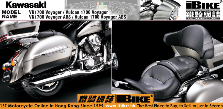

豪華待客 - 全面汽車化

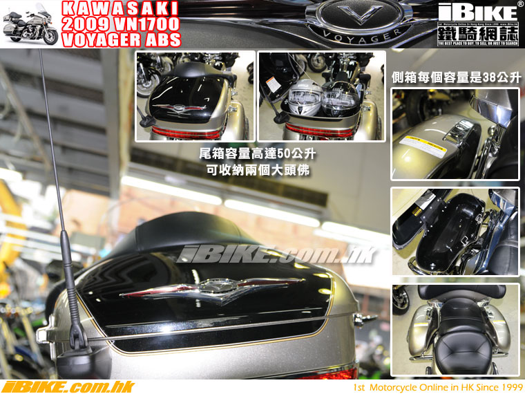

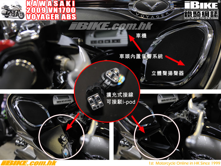

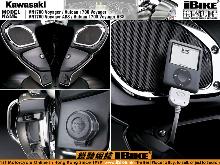

為了應付一望無際的直路,VN1700備有定速巡航系統和六速超比波箱,讓騎士在漫漫長路上,右手可以稍事休息一下。超比波也可以在高速巡航時較為慳油。尾箱容量高達50公升,可收納兩個大頭佛。側箱每一個容量是38公升,真係賣雪榚放埋乾冰都應該夠賣一個下午。屬於標準裝備的豪華音響系統,更可以接駁 i-Pod,讓你可以輕鬆地選播更多更多歌曲。

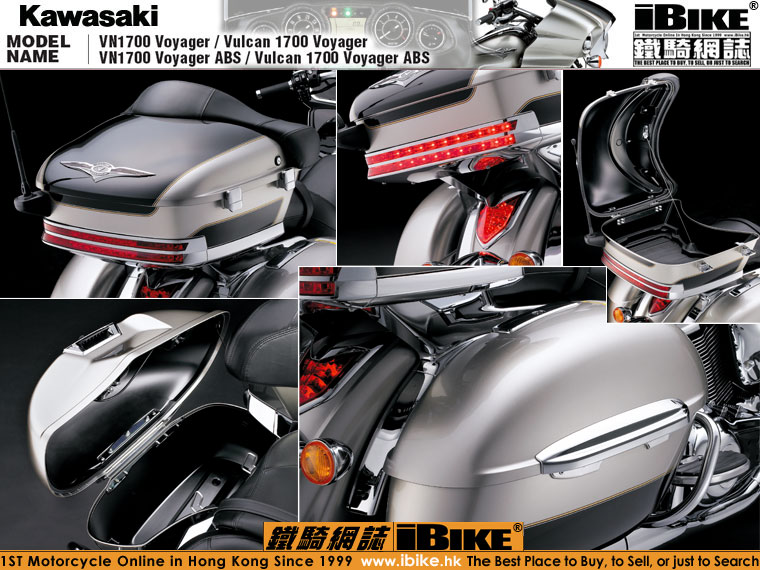

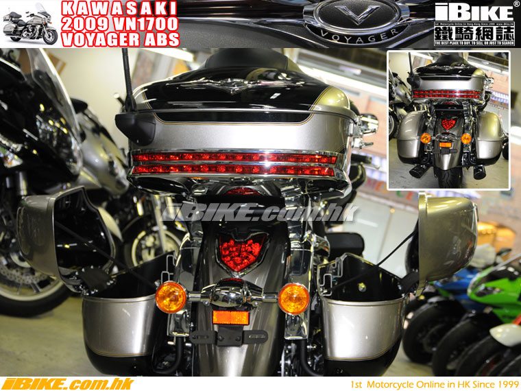

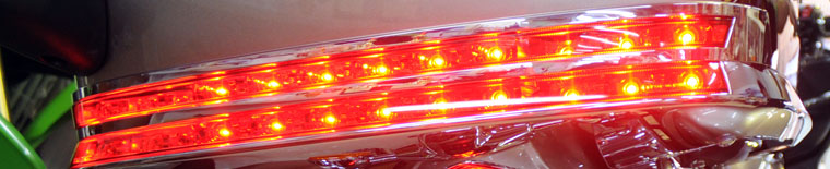

車尾巡航燈的面積及光度都相當醒神!離好遠都一定見到你車尾!

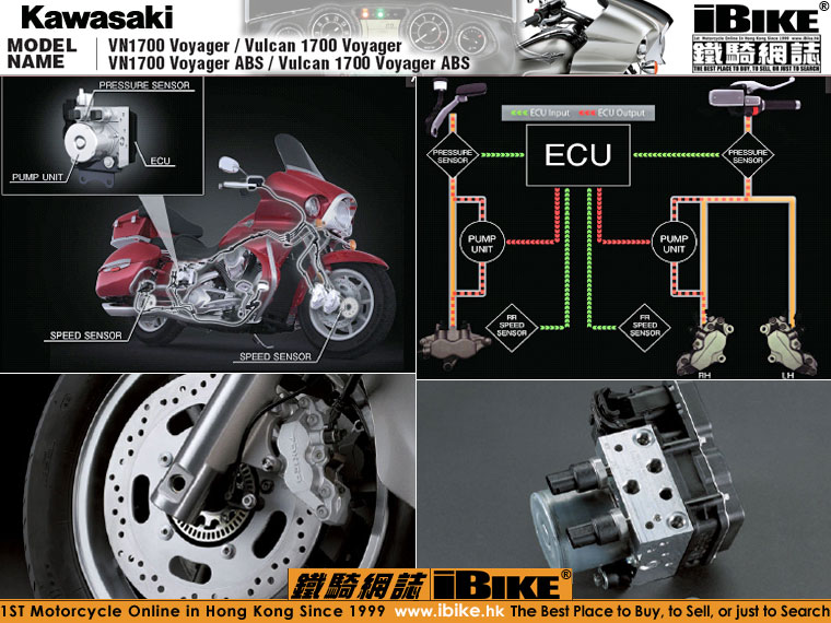

科技為先 1 - 制動力分佈系統K-ACT
VN1700的制動系統,絕對應用了汽車級的高階技術。Kawasaki名為K-ACT(Kawasaki Advanced Coactive-braking Technology),除了聯動功能和防抱死功能之外,VN1700還配備類似汽車級的制動力分配系統,讓頭尾輪時刻保持最佳制動力分佈比例,讓如此巨型沉重的車身,可以在最低駕駛技術要求之下,都能安全快速地停車。
因為有很多人不懂得按照不同車種設計而正確地運用制動系統。而這類人通常都以為「慢車等於安全」,圖望以慢速來掩飾個人技術低劣或天生反應遲鈍。有了這套制動技術,讓制動技術差劣的人有福了!右列官方短片詳細說明了這套K-ACT系統的優點和原理。

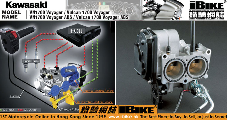

科技為先 2 - ETV全電子控制節流閥系統
面對1700cc排氣量,只有兩個汽缸的VN1700,可以想像到每一下活塞動作都是無比沉重。要把油門反應做得細緻線性實在很難。VN1700配備了ETV全電子油門,由電腦運算審批後才會供應適量燃油,確保引擎動力反應順滑自然。
