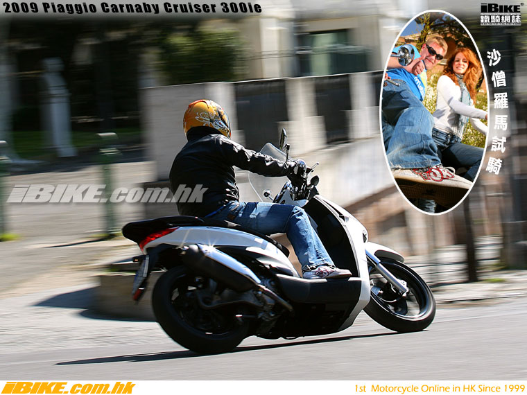

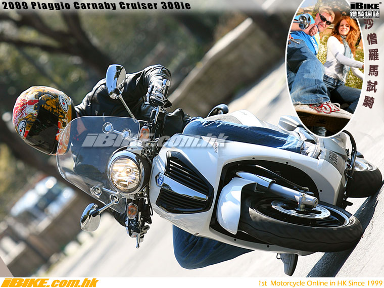

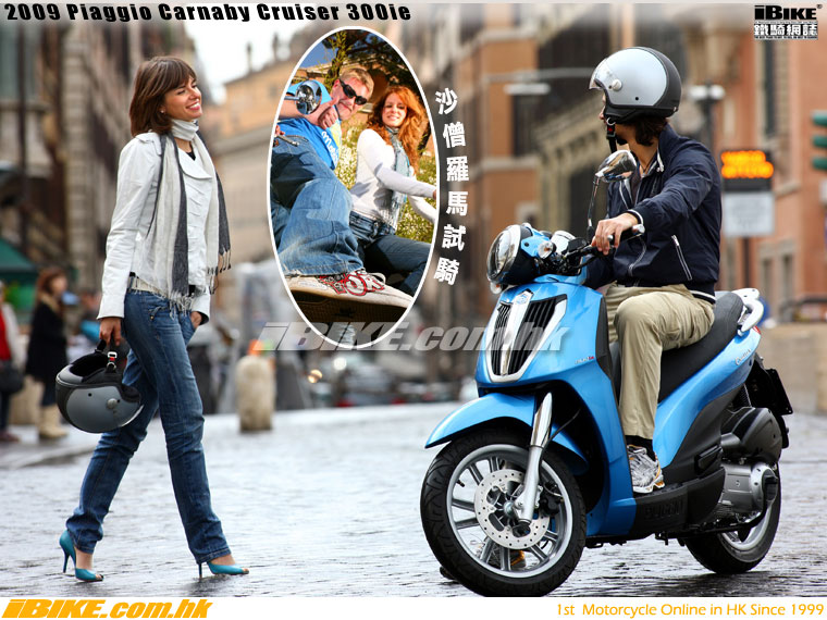

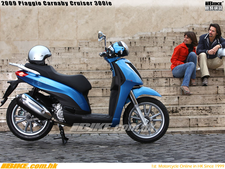

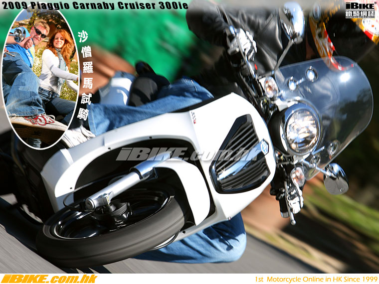

新車無論在引擎、外型和車身呎碼都和卡樂B 200或卡樂B 250不同。以前卡樂B的頭燈是裝在車身之上,現在Carnaby Cruiser 300ie卻把頭燈裝在把手之上。此舉直接模糊了Beverly Touring 300ie和Carnaby 300ie的分界線。
不是嗎?大家都是16吋平地臺大轆羊,頭燈都是裝在把手上。雖然Carnaby Cruiser300ie的座高和軸距數值都要比Beverly Touring 300ie矮和短,尾胎也採用130/70-16。
而Beverly Touring 300ie採用140/70-16尾胎,油缸容量也比卡樂B多了0.5公升,但大家再看看兩車的規格,都是分享著同一引擎、避震系統、制動系統和車架,所以論功能論特性,兩者仍然太過接近。
不過若再看清楚兩車的外型,便會發現Carnaby Cruiser 300ie的外型較年輕化。緊湊的車身配以微微向上斜指的排氣喉,再配以雙圓頭咪錶,運動氣息濃厚。反觀Beverly Touring 300ie,除了車身呎碼較大,用料格調較grand之外,傳統綿羊咪錶和死氣喉造型,都較卡樂B 300斯文。乘客腳踏方面,卡樂B採用摺合式設計,論舒適性應不及Beverly Touring 300ie的地臺式設計。

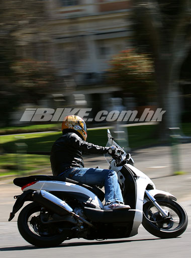

沙僧試騎感受
今次我可以在意大利羅馬街頭,淺嘗Piaggio兩臺300新車實在感到非常開心。羅馬可能是世界上最多綿羊的城市之一。這裡的綿羊用家,也可能是世界上要求最高的買家。Piaggio作為主場車廠,當然要起著帶領作用。經過實地試騎,我認為無論是Beverly Touring 300ie或是Carnaby Cruiser 300ie,都很適合在繁忙鬧市中使用。
在鬧市開綿羊,在開開停停之間要保持行動敏捷,油門的反應一定要爽快。Beverly和Carnaby都做到了,新車的爽朗性格,有利車主捕捉稍縱即逝的車罅,輕巧的車身也可以放心地盡用兩條行車線之間時刻變幻的空間。
羅馬是一個古城,道路質素當然有點參差。Beverly和Carnaby 300ie的16吋大轆便大派用場,應付凹凸路面的能力便令騎慣大車的我更有安全感。上落行人路,應付路肩的能力也比其他綿羊更輕鬆。制動力和避震的表現良好,易用舒適。對於騎慣跑車的我來說,只要不把它們開上高速公路,我是相當樂意在市區中使用它們呢!代步,上班,購物,用跑車不太好吧?
引述廠方資料,油缸容量只有9.5公升的Carnaby Cruiser 300ie,續航距可以超過330km!兩款車應該點揀?西裝友或經常雙騎的朋友們,應該揀Beverly Touring 300ie。反之,則應揀Carnaby Crusier 300ie。
