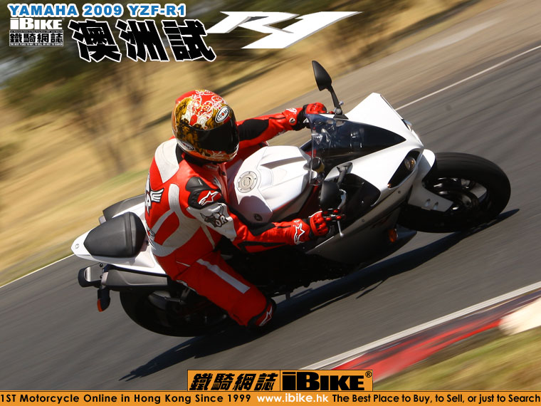

				終於輪到我出場了!
				只是經過一圈的練習,我的圈速時間已有明顯提升。在以往試車活動中這是很少發生的事情。

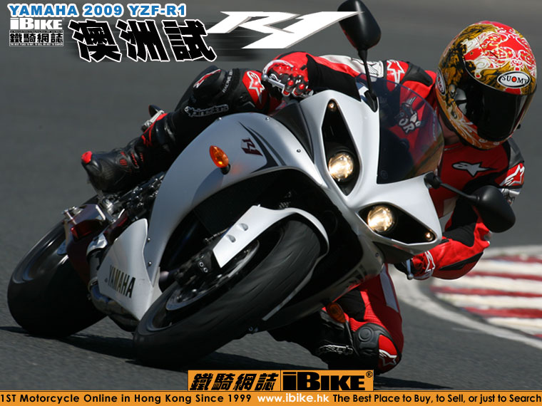

				跟車的標準輪胎是Michelin最新的Pilot
				Powers,尾胎呎碼是190/55-ZR17。今次尾胎的扁平率是55而不是50,據說原因是55扁平率的輪胎能令你入彎更靈敏(編按:是否因為新胎的輪廓更尖所以提高了扁平率?)
				可惜今次我們在澳洲試車,即使太陽沒有直照的地方,氣溫仍高達攝氏40度!面對R1的182馬力,我們都有點輪胎過熱的情況出現。
				其後Yamaha替我們換上Michelin Power One跑胎,雖然在低波出彎的情況下尾輪仍有點滑動,但情況已獲得很大改善。在大部份的情況下尾輪都能咬著路面。其實在如此炎熱的天氣之下,在賽道上不停地轟動著182ps跑車,實在對輪胎的要求相當高呢!  |
