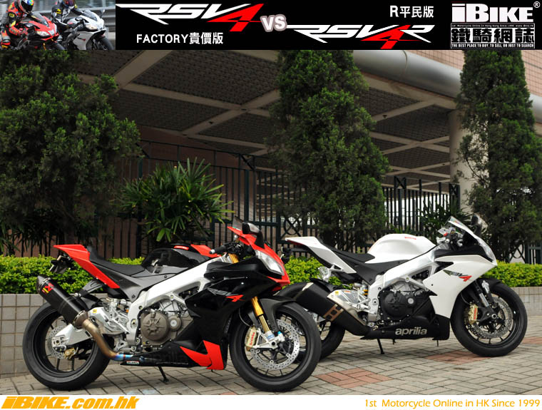

RSV4 Factory是Aprilia重返SBK賽場的精心傑作,所有零部件為了應付賽事需要,都不惜功本追求最高性能。
為了讓普羅車迷都可以享受到RSV4 Factory的優異設計,aprilia特別準備了一臺售價更親民的選擇:RSV4 R。
跑車玩家講求形象追求新鮮,RSV4 R版便顯得相當吸引。趁著R版新車抵港,我們找來貴價的Factory版一起兩兄弟同場比試一下,看看接近五萬元的差價,到底易不易找出分別呢?
車輛提供:亞林電單車有限公司
製作:東尼/智源/倫達/皓偕/大偉
RSV4 R vs RSV4 Factory
有關兩臺apriia新車的賽道試騎報告,請看頁底規格表的小圖連結。現在輪到本地試騎時間。或許先向新車友簡略地重溫一下aprilia現代跑車旗艦RSV4 Factory和RSV4 R的分別。
RSV4 R仍保留了Factory貴價版的可調式車架,馬力輸出也和Factory版一樣足本播放,也會配有新一代的Ride-By-Wire電子油門系統和徑向式mono-bloc的Brembo煞車系統。
平價版RSV4 R和貴價Factory版的頭擔分別在於避震品牌由Ohlins改為Showa,輪胎由Diablo Supercorsa改為Racetech。還有鍛造式合金輪圈和鑄造式合金輪圈。車身啡呤也捨棄了碳纖維而改用正常的纖維。
把售價降低的代價,是R版的重量比Factory版重了5公斤,等於車上放多一包超市常見的中裝白米。
