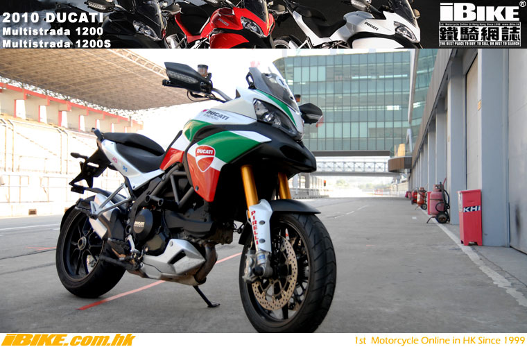

MTS 1200車款簡介
Multistrada 1200擁有1098R的引擎,經過detune以適應現實環境及多變的用途。Ducati利用電子避震和其他配套,為MTS 1200化出SPORT、TOURING、URBAN和ENDURO四個角色。
MTS 1200分為標準版和S版。S版有ABS系統及電子調較避震系統,可以改變避震特性及衝程。而S版再細分為Sport版和Touring版。
新車的宣傳口號也以"Endless Transformations"來形容MTS 1200。在2011年的第一天,我們很高興有機會在珠海國際賽車場上試騎這臺MTS1200S。

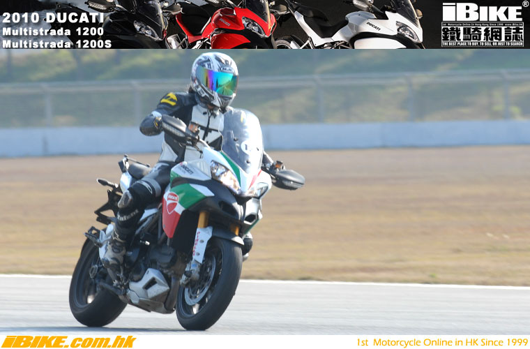

Wow! 真沒想到MTS1200S在賽道上是如此容易駕駛,操控相當容易 。雖然我很久沒有在賽道上奔馳,但騎上MTS1200S後我發現仍然得心應手,沒有出現力不從心的感覺。
Multistrada 1200以多變性格作為賣點,我嘗試找出那一個動力模式最得人歡心。經過一輪反復比較後,我認為Sport mode除了動力最強之外,油門反應也是最快,激烈駕駛反應一流。在賽道上選用sport mode當然會有最好成績,但即使選用Touring mode也無不可,新手作為練習及認路時,選用巡航模式是可以。Urban模式方便作為街道使用,扭力強勁,而Enduro模式的輸出明顯轉柔,在林道上或在濕地上選用此模式便最適當不過。

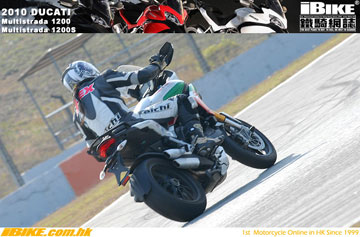

Multistrada 1200S是一部寬容性很高的車,當駕駛者犯 了一些小錯後然想去救車時,MTS展現出它的寬宏大量,讓駕駛者很容易去救車。
有很多電單車一收油後,頭輪會馬上負重而令人更加難以轉向。當入彎速度過高時,收油並不能減低ball out現象。但騎上MTS 1200時如果錯判形勢令入彎速度過高的話,收油減速便可以開始收窄線位,配合尾制動的使用可以從容地改變彎道軌跡。錯用迫力令車身不穩嗎?一放迫力車身便馬上回復穩定了。

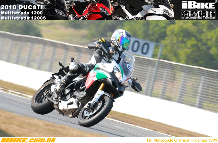

MTS1200S 的traction control和ABS系統表現也很理想。試過在賽道走上紅白邊路及沙路 ,我發現它都可以很咬地去加速,尾輪不會出現打滑失速的情況,令人放心打開油門。
MTS 1200順滑又強勁的尾輪牽引力,令我可以利用此方法在賽道上超過一些大馬力啡呤跑車。因為他們要分心操控油門,也要小心地修正行車線位 。而MTS1200S則不用修正不用顧慮尾胎感受,只要肯開油便可!科技真係幫到手!

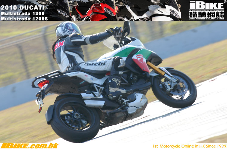

不過MTS1200始終腳踏位較跑車低,當過彎時落得太低便會有括腳踏的情況,安全彎速有所限制。
