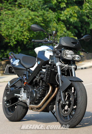

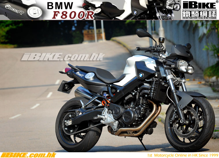

到2009年BMW再推出F800R版入替F800S。別以為見到"R"字會以為F 800 R會有很高性能,其實它仍是一臺以行街為主的電單車。那麼F800R和以前F800S有什麼不同呢?

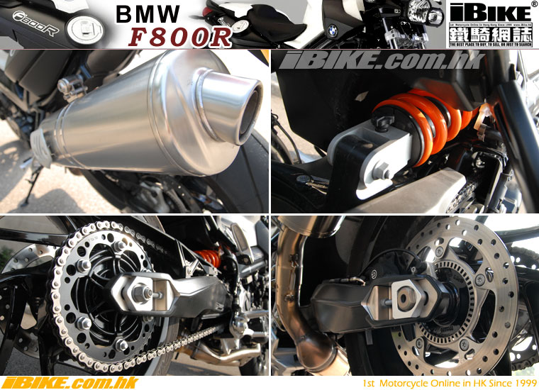

舊車F800S的尾擔是單搖臂和皮帶驅動。新車F800R則回復傳統雙搖臂和鏈條傳動。R版雖然沿用S版的鋁合金雙樑式車架,油缸一樣設於坐鞍下,提供更佳的車身重量分配。假油缸內仍是電池與大容量風盒。但F800R的死氣喉和波箱都經過改良。
R版的波箱比率頭三個波和S/ST版一樣,但4-6波的比率被調高,用意是提高4-6波的加速感,但減低了尾段速度。
畢竟無罩式街車不會追求極速,修改波箱比率令R版在高波時有更佳的衝刺感也是正確的做法。不過代價除了極速降低之外,高波縮油時引擎牽引力也會增強,高手們攻彎時會覺得不夠暢快。
有關F800R和其他F800師兄弟的規格數值,請看頁底的詳細比較,看完大家會更清楚F800R的分別在那裡。根據廠方提供的數據,F800R極速超過200km/h。但真正強項是慳油。以時速90km巡航,每公升電油能跑27.7公里。若以時速120km巡航的話,每公升電油仍能跑20.8公里。以中量級高性能街車來說,油耗表現實在吸引。
F800R的很多設定都和常見的電單車沒有分別。頭叉是43mm正立設定,尾擔是雙搖臂,六速濕式鏈條傳動,甚至乎連BMW電單車撻車及指揮燈一體化的獨有按鈕也取消了,改用常見的電單車按鈕設定。

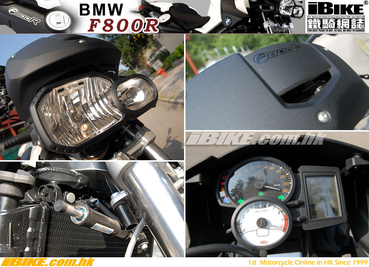

如果你喜歡Kawasaki ER-6n簡易操控和夠用力水,但又略嫌它未能盡顯閣下男子氣概的話,你便要認真考慮BMW F800R了:直二機器夠窄,低扭發力良好。還有低矮的座位和輕巧的車身,配上BMW兇惡的造型和得體的車身呎碼,睇得又打得。
慢車時以三波加速,F800R仍有很強的衝刺感。引擎在4000rpm左右開始認真發力。雖然起步只需千餘轉順放極力子便可,但4,000-8,000rpm仍是最理想的工作區域。
雖然F800R沒有驚天動地的出演出,但整體表現卻十分平衡:坐姿舒適、操控親和、力水中上。唯避震反應偏硬,125mm短行程不利F800R在爛地上快跑。長途高轉行車路話,手掌和腳掌都會沾上車身震動。老編認為,始終還是三缸車或四缸車種,表現會較為順滑。
留意一點是F800R的空波實在太易找,不過感覺太輕巧順滑,必需看著錶版上的波段顯示才能肯定是空波。另外側架的感覺似乎有點幼,不建議大家用棟直側架的方法來替F800R在窄巷調頭。
F800R還有馬力封印版,馬力被封印在33hp,適合新牌練車。當過了P牌限制後才解封回復87hp馬力也可。如此可以一部車過渡了P前P後,甩P後無需急急換車。
F800R雖然在09年登場,但很多地區都要等到2010年下旬才派到貨。F800R的近似對手有很多,例如Triumph的Street Triple 675,Yamaha的FZ8,Kawasaki的Z750等等。
論性能F800R雖然未能排眾而出,但論品牌格調和外型賣相而言,售價只是港幣十二萬左右 的F800R,絕對不貴。唯一要考慮的是,F800R由機器佈局到實際操控感覺,都和傳統的BMW Boxer街車完全不同。喜愛老式BMW電單車的人,應該不會喜歡輕手輕腳的F800R。相反,不喜歡老式BMW那種泰山崩於前而紋風不動的車友,則應該會很愛F800R的一切設定。
