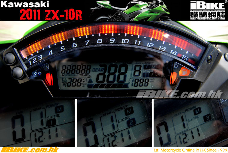

						| S-KTRC是為了用盡輪胎抓地力而設,並設有高中低三段動力模式選擇可按照路面不同的磨擦力情況而選用不同模式。 第一段高級full
				power模式只適合配上最靚的跑胎在乾爽的賽道上使用。第二段中級動力才適合在馬路上使用。至於第三段低動力模式,只剩下六成功力,適用於濕地上。 留意即使選擇第二段中級模式,如果油門不打開超過50%的話,反應也是和低級模式一樣,確保有錢買車,但技術不足的新手,坐上ZX-10R仍能保持一定安全。 |  |
