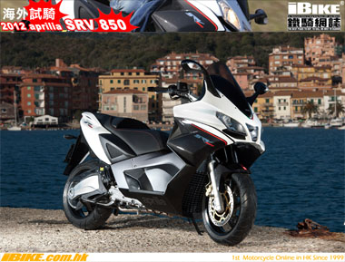

aprilia SRV 850增添ABS/ATC版本!
SRV850 ABS/ATC是現今唯一配備防鎖死和尾輪循跡系統的綿羊。除了防鎖死ABS功能之外,ATC系統也確保尾胎在加速情況下可以用盡尾輪抓地力,而不用擔心馬力過強超過輪胎抓地力而出現打滑情況。

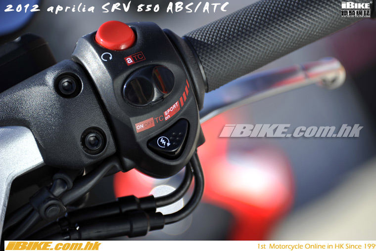

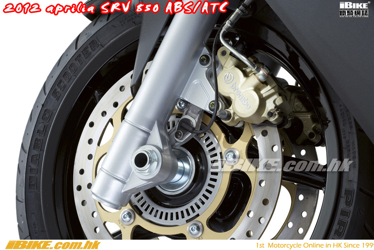

這套ABS/ATC系統的運作原理是由安裝在每一個輪圈上的兩個感應器,時刻監察著前後輪圈轉動的連度,並把資料透過CAN-bus控制器區域網路傳送至ECU,當察覺到頭尾輪圈轉動速度有異時便會啟動防護系統。
在減速時,當系統察覺到有某一個輪圈減速的幅度高過另一輪圈時,ABS系統便會介入,透過液壓伺服器去改變制動油壓,讓輪胎回復抓地力。在加速時,當系統察覺到有尾輪轉動的速度高過頭輪時,ATC系統便會介入,透過改變點火和供油時間,減慢輪胎轉動的能量,從而達到最大抓地力。

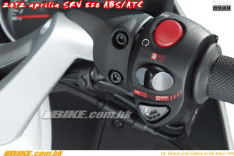

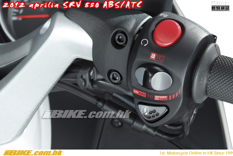

這套ABS/ATC系統可以手動開啟或關閉。而系統在啟動時,可以選擇兩個設定,分別是Sport mode和Standard mode。在Sport mode的情況下,系統介入的標準會比較寬鬆,ABS和ATC會比較不敏感,會在真正有需要時才會出手相助,讓騎士有多一點發揮空間。而Standard mode的呎度會比較嚴緊,安全至上。

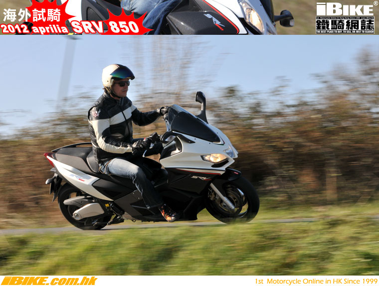

aprilia SRV 850是現時世界上馬力最大的自動變速綿羊,今次新車試騎會被安排在意大利中部托斯卡納Porto Ercole舉行。

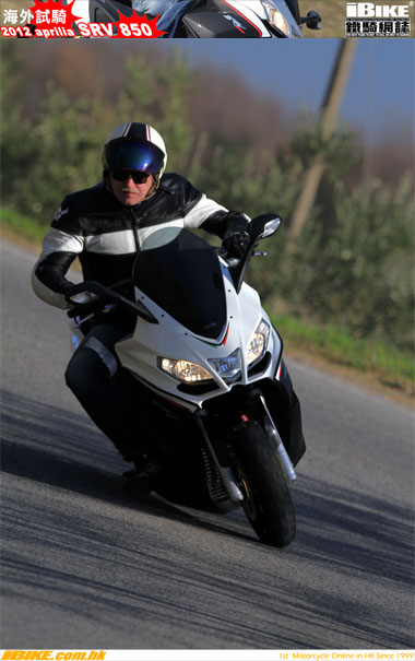

我看著小風擋後的速度計正穿越200km/h,而轉數尚未用盡!不過風擋的擾流作用不算強,在時速200km時我要坐後一點,然後把上身盡量摺低來避風,姿勢談不上舒適。幸好車身的闊度對我的下半身有較多氣流保護。毫無疑問,SRV 850是一臺重量級綿羊,比起Gilera GP800更重口味,只適合一小撮資深又有實力的騎士選用。

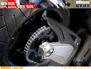

為了令SRV850更好彎,曲軸和波箱組件的轉動方向刻意和輪圈轉動方向相反,可以抵消一部份迴轉慣性力,令車身轉向時會更靈活。透過曲軸逆向轉動抵消技術,減低開油車身會棟直的慣性力,便能提高彎向靈活性。

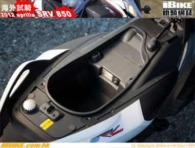

SRV配有大架、側架、泊車手掣。但座下儲物空間只能16公升,只能收納一個頭盔,原因是被18.5升的油缸佔去車尾位置。車頭也沒有首飾箱或其他細小櫃桶仔,實用性不及C 650 GT。

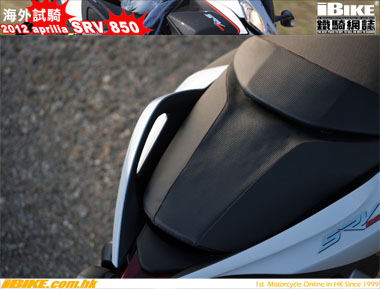

乘客座位闊度未算豪華
座下空間相當珍貴

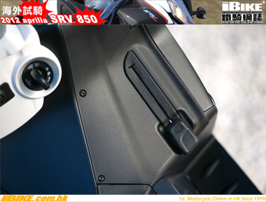

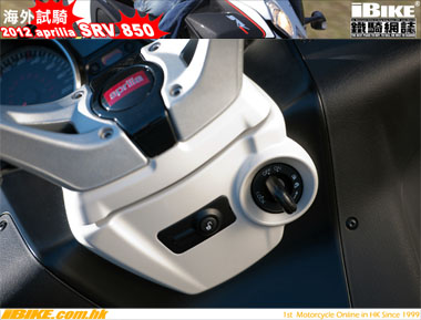

著車後,座位可以在前方一按開啟
泊車手掣設在右方

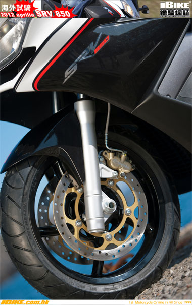

300mm雙碟配Brembo兩遮浮動卡鉗(ABS)
280mm單碟配雙活塞制動卡鉗(ABS)
