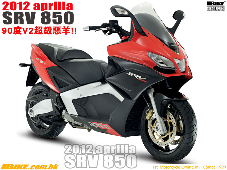

aprilia超級綿羊SRV 850已在2011年EICMA車展中正式現身。新車是利用Gilera在2007年面世的GP800再加以改良以來。因為Gilera和aprilia同屬於Piaggio group,早在2007年大家便分享著同一臺839cc,90度夾角V2機器。aprilia推出自動波街車Mana 850,而Gilera則推出maxi-scooter GP800。
事隔多年,aprilia為SRV 850配上全新冷卻系統及改換了更先前測氧感應器,令引擎燃燒效益更高,所以扭力輸出大,同時廢排質數更達到歐盟4期標準!
為了令SRV850更好彎,曲軸和波箱組件的轉動方向刻意和輪圈轉動方向相反,可以抵消一部份迴轉慣性力,令車身轉向時會更靈活。
何謂迴轉慣性力?當你慢車平衡時,扣起極力子呼油,當引擎轉數上升時,你會感到車身較易保持平衡,這便是曲軸的迴轉慣性力,令車身保持棟直。透過曲軸逆向轉動抵消技術,減低開油車身會棟直的慣性力,便能提高彎向靈活性。
高速全開油門時,比綿羊穩定一倍!

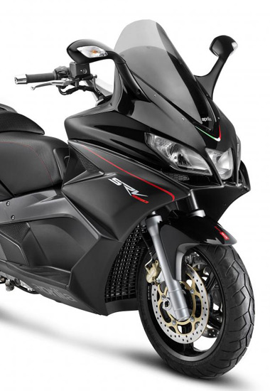

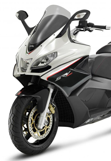

SRV車頭賣相追隨aprilia跑車路線,新LED尾燈組件也來自Dorsoduro 1200。廠方表示SRV850的穩定系數和電單車一樣達到1 rad/sec,比起傳統線羊的穩定表現高了一倍。
強調操控感和高速時的穩定表現。即使在油門全開的情況下,車體表現仍然穩定。雙搖籃鋼管車架重量比GP800輕了5kg,攻彎的車身傾斜角度達到45度,性能和表現都追貼跑車設定。

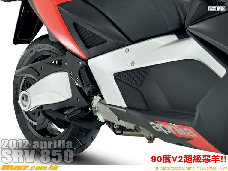

在減震措施方面,SRV850的車架和引擎的連接特別加強了避震膠的吸震效能。二出一死氣喉也和車架分離,不會把震盪傳至車架。有關輪胎,避震和制動系統請看頁底規格表。

無段式自動變速,鏈傳動

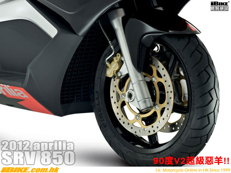

前懸掛
41mm直徑正立前叉,122mm行程
後懸掛
單篇油壓避震, 七段預載調較
120/70R16
160/60R15
300mm雙碟配Brembo兩遮浮動卡鉗(ABS)
280mm單碟配雙活塞制動卡鉗(ABS)

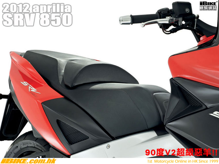

780mm
