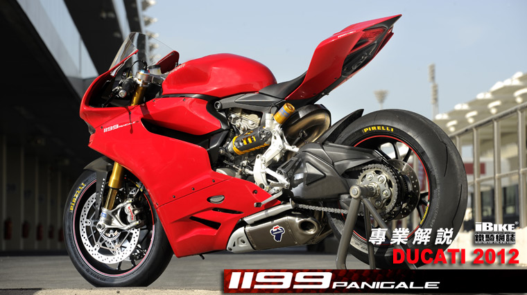

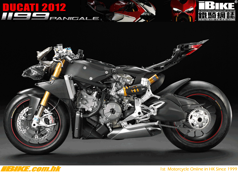

Ducati在2012年3月22日補充了1199 Panigale脫去啡呤的裸體相片,徹底地坦露出當今電單車最先進的製作技術及領先設計。

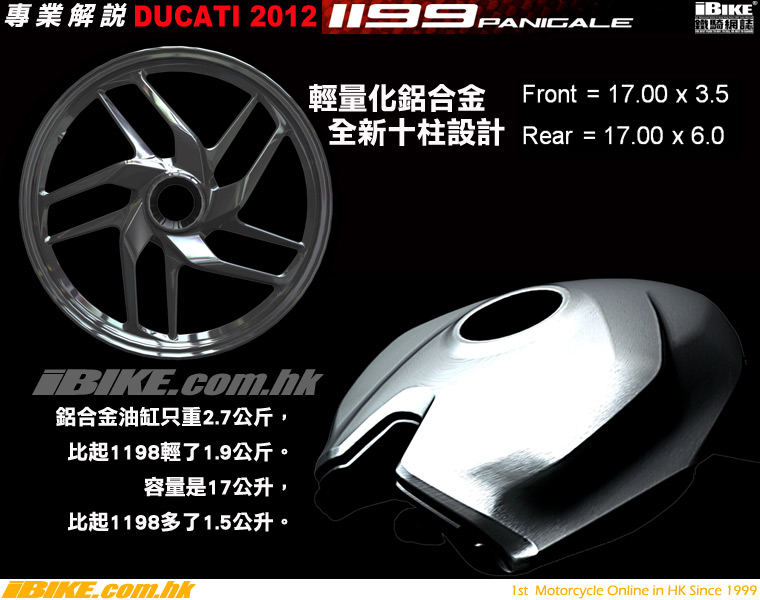

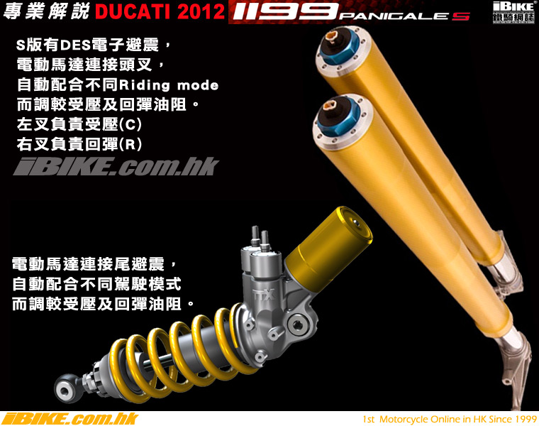

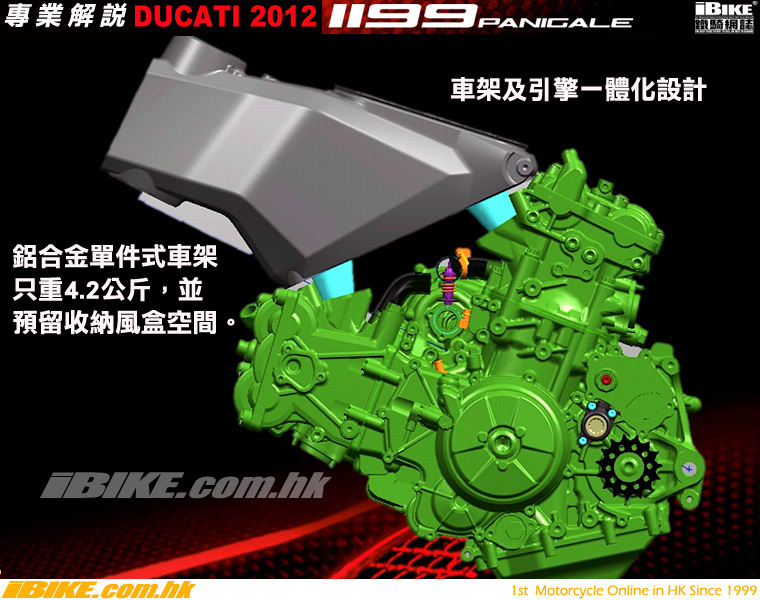

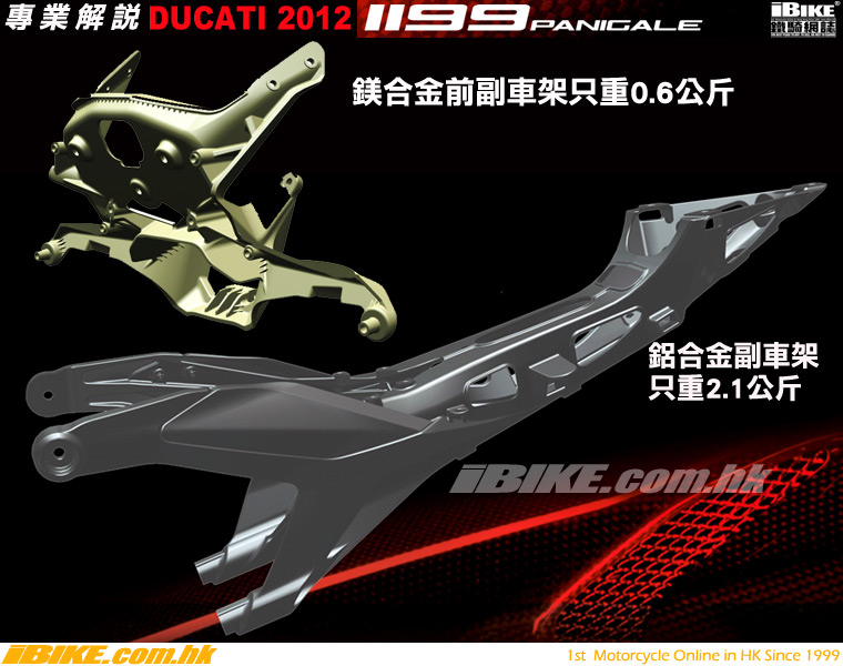

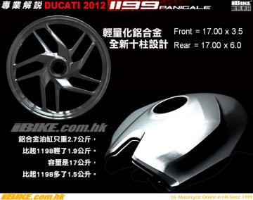

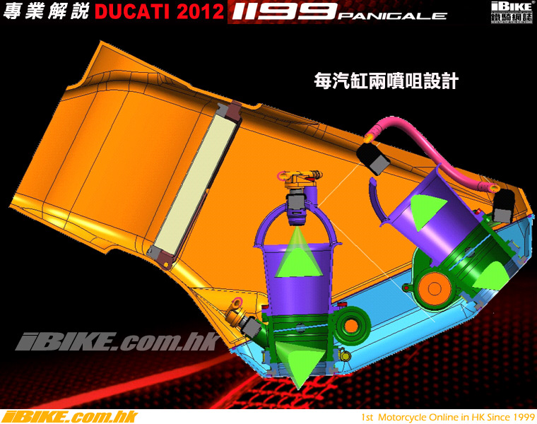

從相片中看到,1199的單體式車架結構和零部件設計都相當緊湊,全新內置式風盒設計令車身達至輕量化又慳位的效果。再套上鋁合金油缸,整體設計既簡單又直接,減省了以往的組件數目和重量。

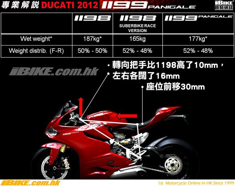

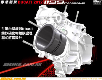

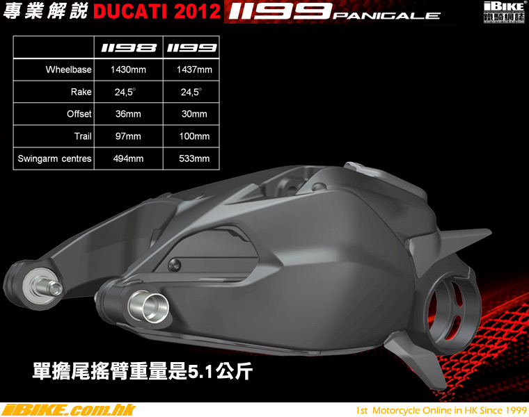

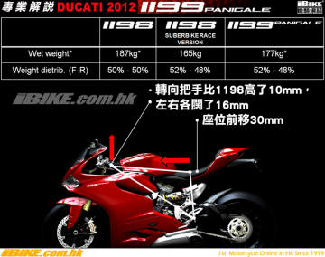

全新superquadro引擎以6°向後傾斜,用意是清空頭輪後的空間和營造最佳頭尾負重比例。全新設計的鋁合金尾搖臂,直接安裝在superquadro引擎尾部,比起1198長了39mm,軸距是1437mm。新車的頭尾負重比例由1198的50:50改為52:48(以上計算巳包括一般騎士體重在內)。
新引擎是車架結構成員的重要一環,盤頂有碼位可以直接扣上車架,減輕了鋁合金單體車架的負擔,新車的重量減少了10kg,乾重只有164kg。而單是新車架便佔了50%功勞,減輕了5kg。

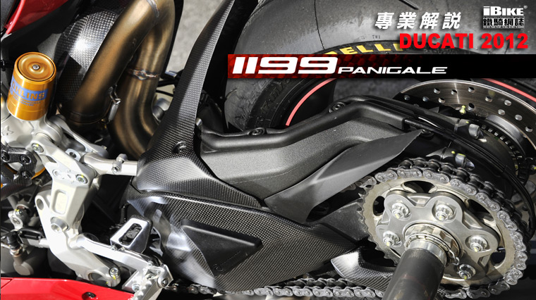

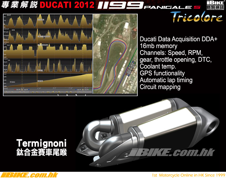

由於排氣系統改放在引擎之下,減輕了鋁合金尾副車架的負擔,所以新的尾副車架可以做得更輕,也是直接和引擎連接在一起。而負責安放頭燈錶頭和啡呤的車頭鎂合金前支架,則安裝在單體式車架之上。新設計全部都有節省空間和減輕重量的好處。

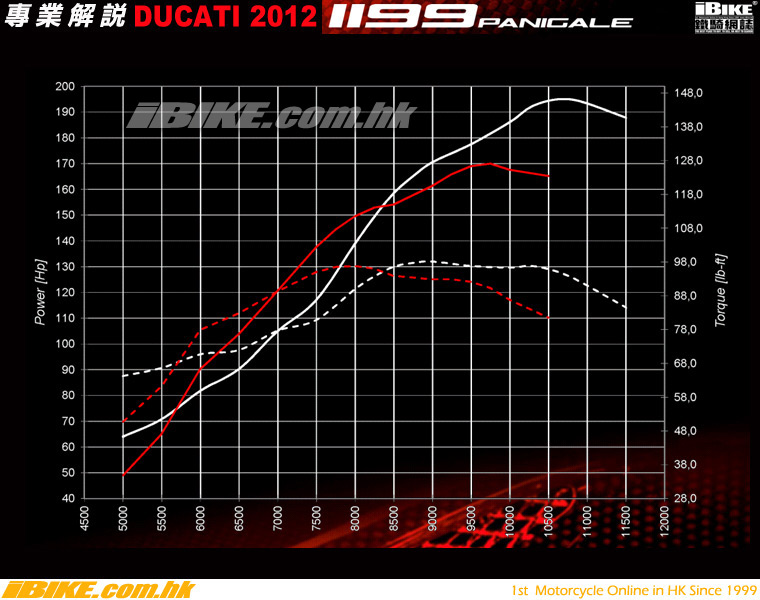

195hp/10,750rpm
13.5kg-m / 9,000rpm

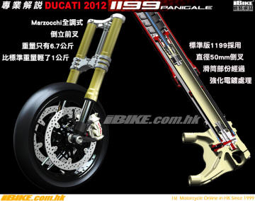

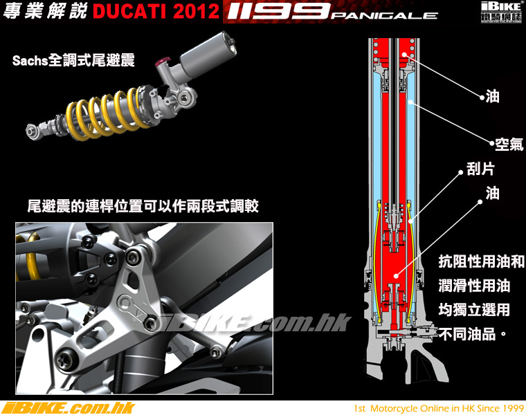

Marzocchi 50mm倒叉
輕量化鋁合金fork芯
全功能調較
Ohlins NIX30 43mm
倒叉,TiN fork芯
電子調較預壓及回彈
120mm行程

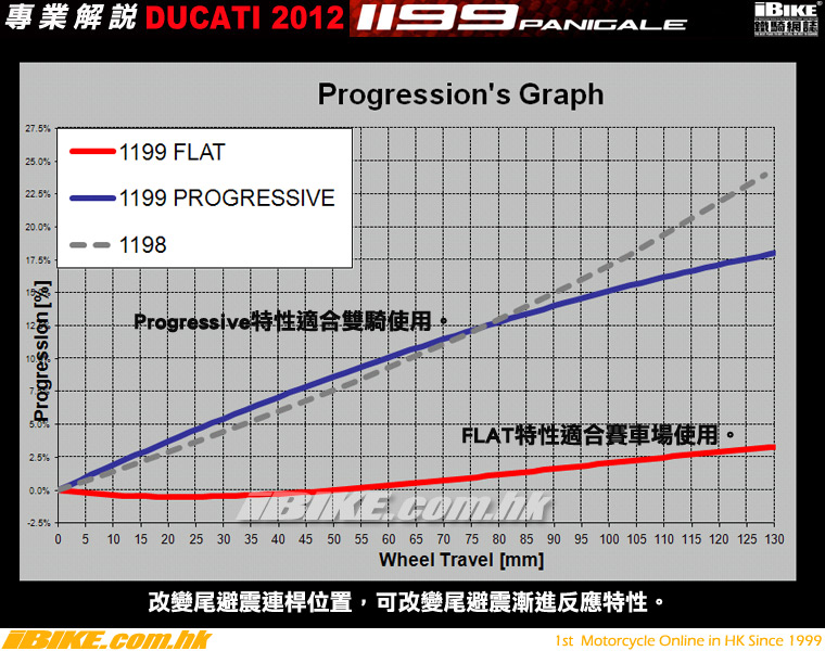

Sachs單筒油壓避震,全功能調較
鋁合金單搖臂
Ohlins TTX36單筒避震
全功能調較
電子調較預壓及回彈
鋁合金單搖臂
130mm行程

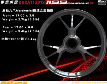

輪圈
10柱式合金輪圈
3.50 / 6.00
3柱式鍛造合金
3.50 / 6.00

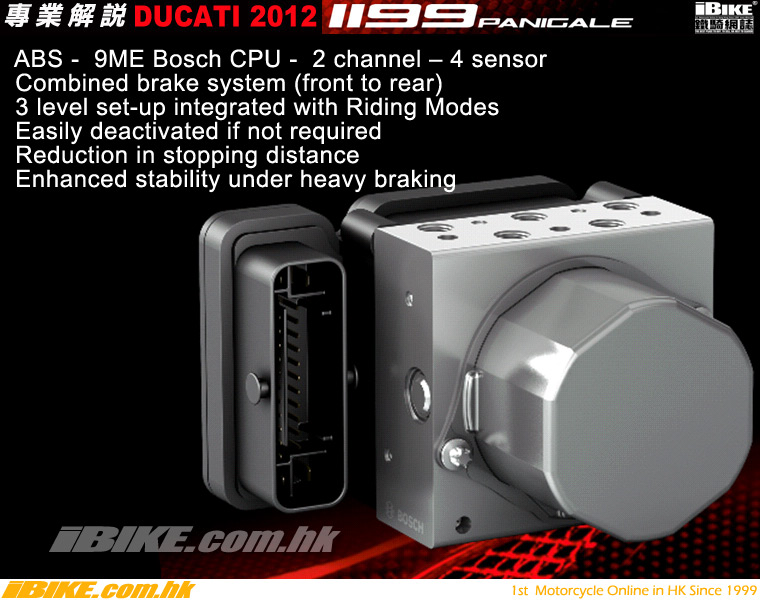

4遮卡鉗 (可選配ABS功能)
ABS為
標準配備

長x闊x高
1437mm

乾重/濕重 164kg
188kg
164kg 188kg 166.5kg 190.5kg
