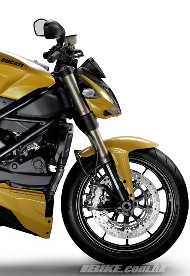

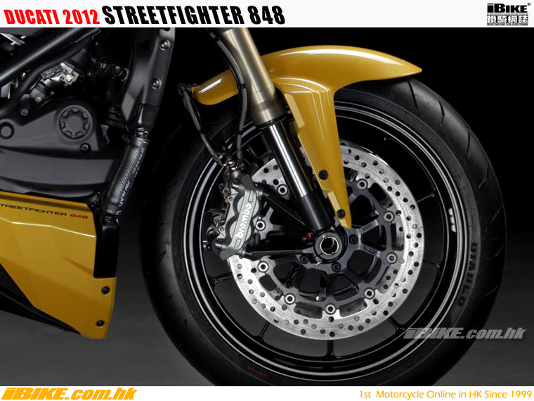

SF 848的尾胎是180/60-17,而SF1100的尾胎呎吋是190/55-17。頭碟呎吋有分別,SF848的頭碟直徑縮小了10mm。頭尾避震牌子和行程都有不同,詳情請參閱右邊兩車的規格表比較。

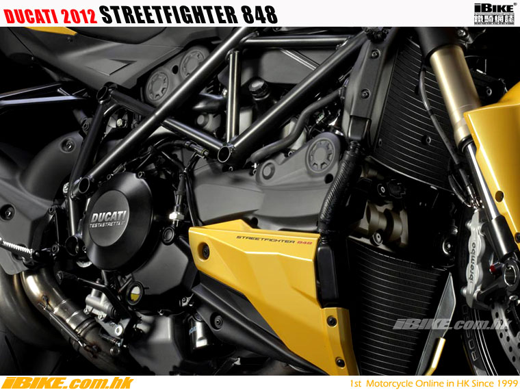

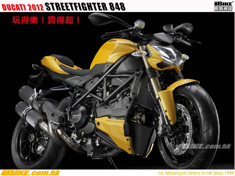

848 EVO的改良Testastretta 11° 引擎會移植至SF 848身上。SF 848也會追隨848採濕式離合器而不是哥哥的乾式極力子。DTC Ducati traction contorl也是標準裝備。
不過從相片見到,SF 848的制動和避震配套都和跑車848 EVO有差別,用料低了一級。Brembo卡鉗不是一體化鑄造,頭叉也是Marzoochi而不是Sachs。不過如果我們往好處想,是SF 848售價可以更相宜,將來的改裝空間也更大,是好事呢!
