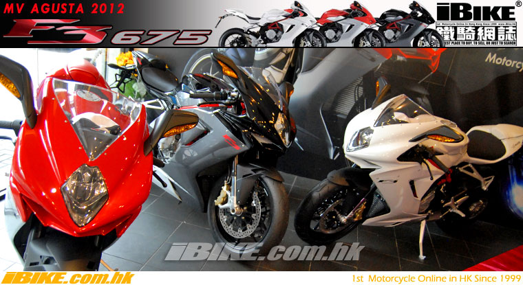

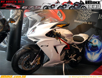

15,000rpm超高轉直三引擎
F3採用並列式三汽缸675cc引擎,意大利製造,引擎體積超級短而窄,三出三排氣喉放在車身右下方而不是車尾,破舊立新。
引擎設計強調輕量化和緊湊。除了採用鈦合金生死氣閥之外,機油泵和水泵都內藏於曲軸箱之內。油路和水路都內藏在機器殼之內。緊湊的引擎造就了軸距只有1380mm但仍擁有長尾搖臂,令彎向操控更好。
79mm缸徑但衝程只有45.9mm,缸徑衝程比超過1.7!!是超級over square設定,轉數高達15,000rpm,衝破了以往三缸機器的極限,令到F3表現可以和相同排氣量的直四機器相比。
F3的峰值馬力128ps在14,500rpm才出現,最大扭力7.24kg-m也在10,600rpm才出現。為了支持如此高的轉數,F3 675絕不是省油的燈。供油系統每缸兩噴咀,節氣 閥口徑高達50mm,比很多1000級跑車還要大!
MVICS - 引擎及車身動態綜合控制系統
F3 675配備最新綜合控制技術,令新車可以有改變馬力特性和控制車身穩定表現的能力。這套綜合系統名為MVICS(Motor & Vehicle Integrated Control System),整合了傾斜角度感應器、輪胎打滑感應器、Ride-by-Wire電子油門和Traction control。
透過掌控點火時間、唧咀供油份量和油門真正的開啟角度來微調動力輸出,保持輪胎抓地力,以保安全。
這套系統令到F3擁有四重預設動力特性,系統甚至容許車主自創第五種動力特性。再加上可作八級敏感度調較的尾輪循跡系統,還有Launch Control和Anti-wheeling control,方便車主起步加速或防止起頭影響加速表現。
最後還有Electronically Assisted Shift電子快速轉波器EAS,容許車手轉波時不 用縮油也不用扣離合器。F3 675便是世上最多最先進的中量級跑車。

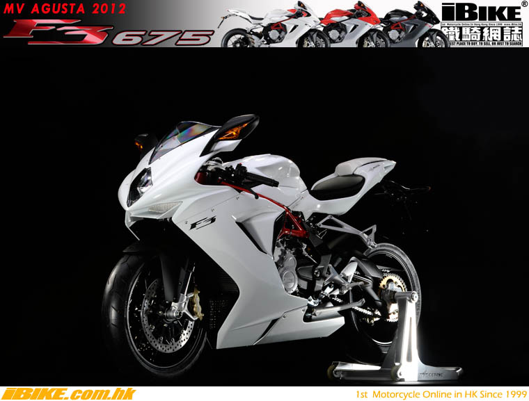

逆向轉動抵消技術
廠方強調F3 675是賽道街道雙刃利器,是首臺市販性supersport電單車,配備MotoGP賽車級數的逆向轉動抵消技術counter-rotating crankshaft曲軸。
F3的曲軸轉動方向刻意和輪圈相反,可以抵消一部份迴轉慣性力,令車身轉向時會更靈活。
何謂迴轉慣性力?當你慢車平衡時,扣起極力子呼油,當引擎轉數上升時,你會感到車身較易保持平衡,這便是曲軸的迴轉慣性力,令車身保持棟直。
透過曲軸逆向轉動抵消技術,減低開油車身會棟直的慣性力,提高彎向靈活性,絕對是不適合新手的高階設定。
車架延續MV優良傳統,以編織式鋼管混合鋁片製成輕量化而高剛性路車架。據廠方表示,F3車架的規格,甚至超過大部份一公升級跑車的規格。
