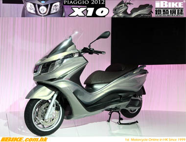

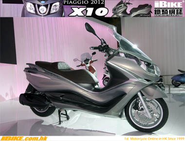

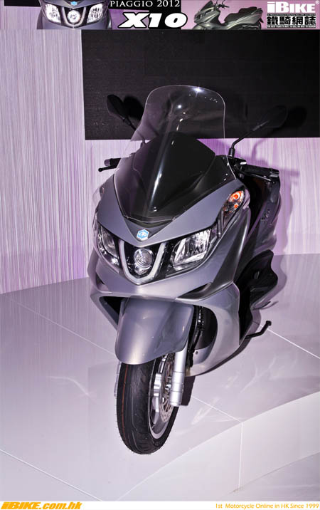

老實說,初見Piaggio X10的第一個想法是:這是Honda PCX 125嗎?當然不是。Piaggio X10的軸距長達1633mm,達到美式巡航車的級數。在綿羊中軸距長度超過1600mm有Honda Fusion(1625mm)、Yamaha Maxam(1615mm)和Suzuki的Gemma(1690mm)。

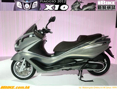

低而長的車身,流暢一體化的線條,滑不溜手很漂亮!X10結構是雙搖籃鋼管配套管前叉、頭15吋尾13吋輪圈。
Piaggio在同一個車架之內,分別配置了三臺不同排氣量的單缸引擎予X10使用:分別是125、350和500。目的是對應歐洲不同級數的駕駛執照而設。X10 125主要是給擁有B級電單車駕駛執照的少年人使用。成年人當然會揀350或500啦!唔通揀部車大偈細咩,做鬼都唔靈呀。

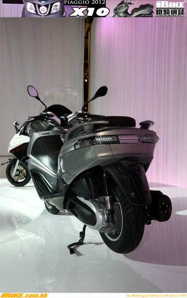

X10座高只有760mm,老少咸宜。靠背可以前後調較,座位內藏保護套。車身有12V電插和USB接口,為電話或GPS供電。行李艙照明燈。大風擋的背後有三個首飾箱,座下也有一個慷慨的儲物空間,可收納兩個揭面式大頭佛。

X10花巧的頭燈組合除了三燈設計,並有六顆LED日間行車燈,既美觀又新穎。前後座平坦親切的座位設定,再加上一對巨形乘客扶手,確保所有新相識都願意乖乖上你車。

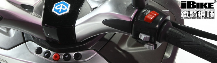

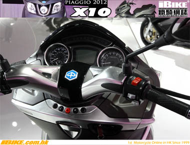

新車0把手上的按鈕會發光,在黑暗環境下操作倍感安全。錶板上排有11顆警示燈,包括高燈、指揮燈、後備油、油壓提示、電噴故障提示、防盜、ABS、ASR、死火燈等內容。問你眼花未?
未完呀,錶板有一個四吋巨型背投式冷燈藍光LCD顯示屏,提供即時油耗情況及平均油耗數據,平均車速及最高車速,燃油存量、水箱溫度,時間,兩組里程計、電壓計、車外溫度計甚至結冰警告等等足以媲美豪華轎車的行車資料。
