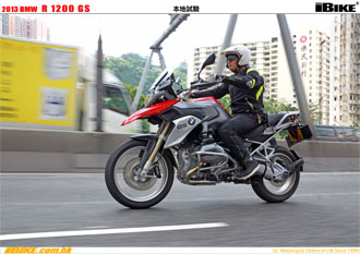

新水鳥車身看似巨大,但操控相當輕盈。多謝前移緊湊的全新引擎和加長尾搖臂,令新舊大鳥完全是兩個世界。

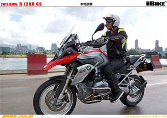

扶直車身不需氣力

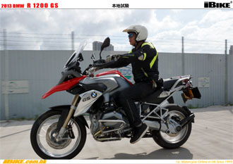

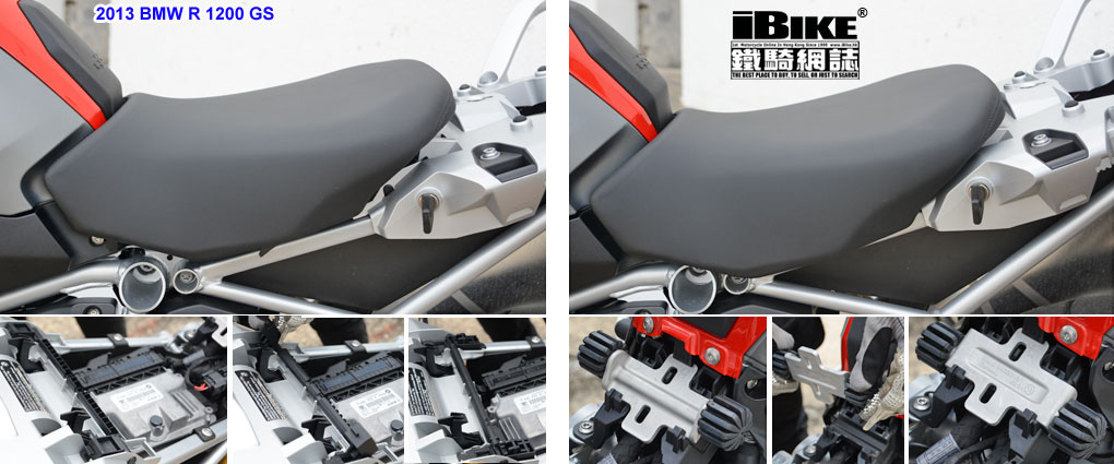

新水鳥的標準座高是850mm,把座位下的兩個機關一撥一反,不用工具徒手把座位由850mm變為870mm,不用二十秒,相當聰明。即使870mm座高,坐上車仍沒有什麼壓力。多謝闊大高置的把手和前移了的boxer引擎重心,扶直或放低車身時,不用什麼力氣。

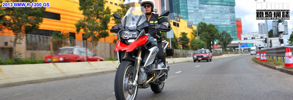

新水鳥高置的車頭、把手和油缸,令人很舒適地凹在車的中央。腳踏跟隨著引擎一起向前移,令操控重心更歸一。高置闊大的把手令駕駛坐姿更挺直,也更方便站立駕駛時,不用彎腰。

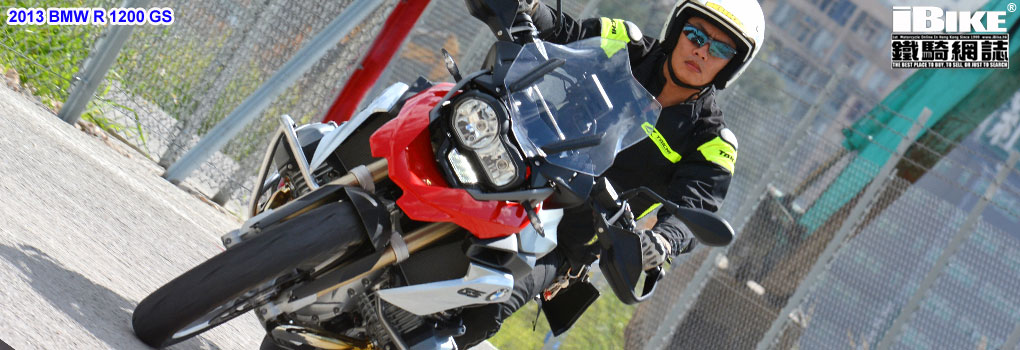

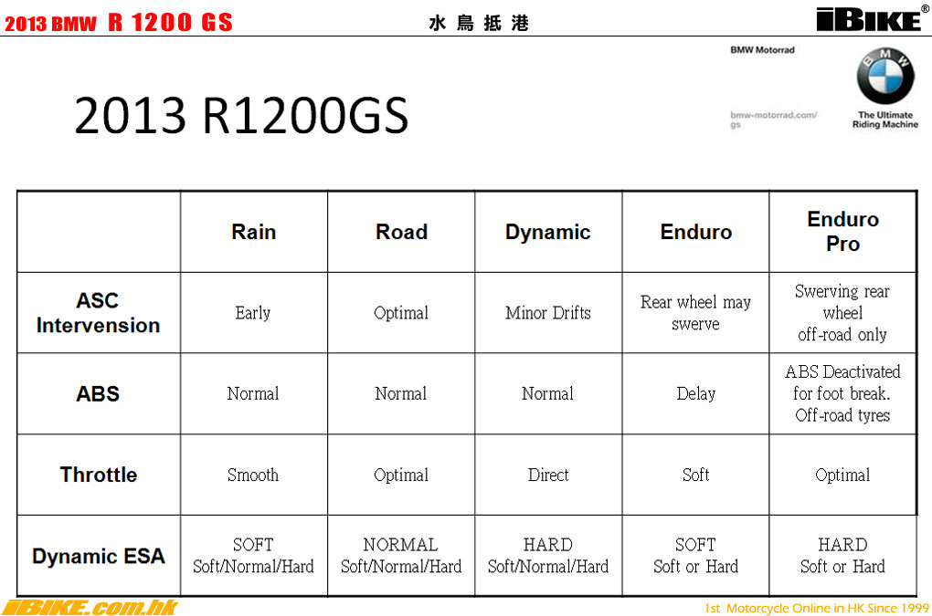

把動力模式從Road調至Dynamic,油門反應馬上變得相當直接,每一次開油加速都會傳來猛烈的拉扯感!趣味十足!轉數上落非常快,引擎表現很活躍。不過把手比街車輕巧很多,即使是快車時,把手仍然輕飄飄的,幸好有19吋頭輪,如果是17吋頭輪便會有問題了。
多謝全新設計的極力子,令到扣極力子所需的力度有如250般輕巧。不過磨擦點放得相當高,起初慢車轉彎時需要一點時間適應。

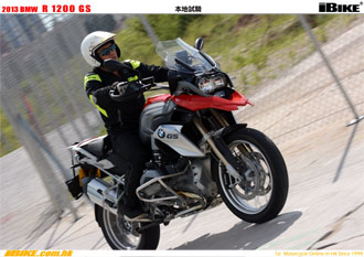

電子避震作用明顯
Road mode是最適合正常駕駛的模式。這時把避震調在Normal,既舒適又不失操控。當行走爛路時,把避震調至soft,可以如常衝過凹凸路面如履平地。
把動力模式調至Dynamic,好玩的時候到了。油門反應更直接,引擎更生猛,這時候traction control和ABS的監控性都會下調,讓你有更多自主發揮機會。
把避震調至Hard,油壓反應馬上變得堅實,高速過彎時承托力充足,車身上下升降幅度變小,減低重心變化,直迫街車化的操控。

動力模式可以在行車時轉換。方法是右手拇指選擇mode掣直至你想要的模式顯示在錶板內。這時要收油,不扣迫力,同時扣一下離合器,便可成功轉換動力模式。

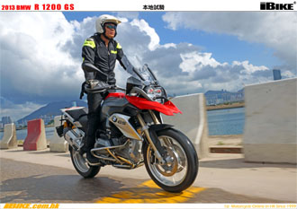

現任大鳥車主轉騎上新水鳥也需要時間適應。主要是新車的轉向靈敏度很高,以往豐厚的低轉輸出沒有減弱,但高轉變得更澎湃。收車距離也更短。極速也比舊款更高。
Dynamic mode和Hard避震雖然好玩,但其實回到現實世界之中,選用Road mode和Normal避震便足夠了,既舒適又不失操控性能,也更慳油添。
